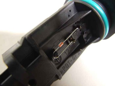

Ten dokument som si stiahol a nič nenasvedčuje o plagiátorstve, všetko súhlasí s originálom (aj ten 5-cípy torx, našťastie som ho dostal kúpiť), sú tam aj programovacie kontakty. Iba na prírube chýba dátum, je tam iba číslo 8. Či tam je termistor neviem, až tak som to nerozoberal. Tá dióda je z druhej strany, na tom dokumente foto z tej strany nieje. Pod diódou je aj naznačené, že tam niečo má byť - je to seriózna súčasť výlisku, nie nejaká fušerina. Nie je tam naznačená polarita, možno to nie je dióda :?: Bol som to odfotiť, foto prikladám.
Podle fotky to 100% není dioda, ale termistor. (Teplotně závislý odpor). Tomu odpovídá i poloha a celkové umístění.

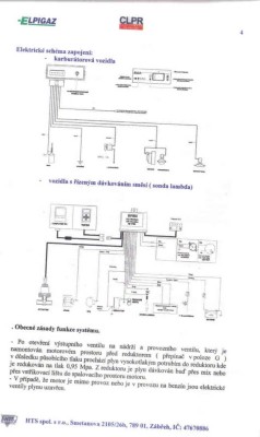

Dívaje se do schémátka z knížečky o plynu, kde je i "stříkačková" varianta (předpokládám, že princip je všude stejný), je řídící jednotka plynu zapojena na trvalých +12V jištěných samozřejmě pojistkou, pokud by to napájení mělo někde špatný kontakt, mohlo by způsobovat tebou popisované problémy, přepínač benzín - plyn je připojen až na řj. . Dále do řj. jde +12V od klíčku (15), též přes pojistku. Někde budeš mít stuďák.
Příspěvky: 4722
No vidíš, to mě nenapadlo, že mám taky knížečku k plynu. Tak na jednom obrázku je přepínač a na tom druhým zapojení. Z přepínače je to tam do plynový ŘJ, tak to spíš bude někde na tý cestě mezi přepínačem a plynovým ŘJ,ale tak to by zase chcípalo různě, i za jízdy v tahu a tak.....
Schéma zapojení
Schéma zapojení
