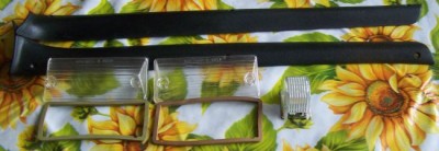

Michal Pokorný, kdes sehnal ty těsnění
taky bych potřeboval ty moje jsou uz KO
