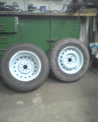

Takže zatiaľ sa pracuje na lakovaní 2 diskov so zimnými štuplovými gumami do zadu.

Takže zatiaľ sme vymenili sklíčko na cúvaciom svetle a nastriekali 2 zimné kolesá, stačí ich už len previesť z garáže k Nikole (asi tak 7 km)
