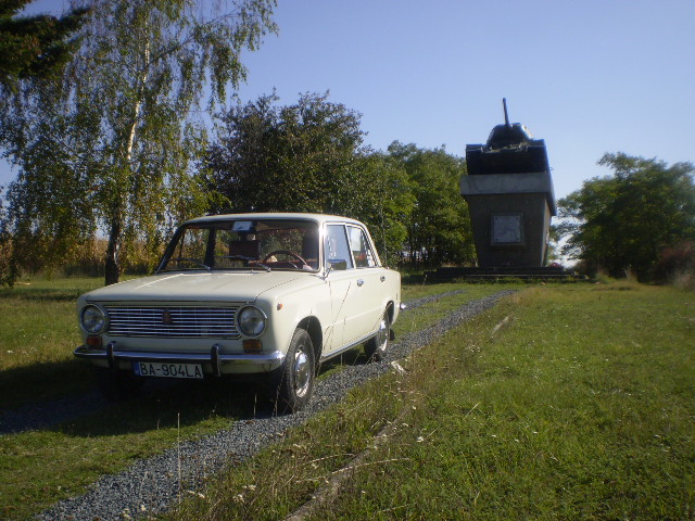

Cesta z Jedovnice s ochrankou :P

Pěkná fotečka. :thumbleft: Ochranka by se hodila. Měl jsi ji naložit na vlek a odvézt. :mrgreen:
Mimochodem, prozradíš nám, kde je to focené? :wink:

Štátna cesta Brno - Břeclav, neďaleko obce Hustopeče.
:oops: ako to vyskloňovať aby z toho nevzniklo niečo nezrozumiteľné? :oops:

Hm, to je ta správná budovatelská fotka :) Moc pěkná

pekná :D len ja by som sa bál aby ten tank neskĺzol pri fotení :roll: :mrgreen:

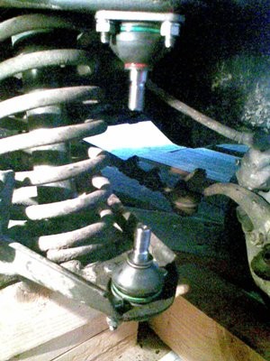

Po dlhšom ničnerobení a iba vození sa, si Nikita vypýtal nové guferko na kľuke a nové guláky na ramenách. Tie "staré", originál ruské so závitom na mazničky a mazané boli dvakrát ročne mali závratných 8tkm :shock: . No čo už. Podľa Majovho doporučenia som kúpil Lemfordery a snáď vydržia aspoň o pár km viac.

dandy píše:mali závratných 8tkm
A to už byly KO? :shock: Tak málo mě nevydržely snad ani kdysi namontované běloruské. :roll:

Spodné boli ešte OK, ale vrchné začali naraz :shock: :!: klepkať.

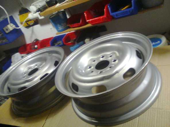

Po zimnom spánku dostal Nikita repasované disky (týmto verejne ďakujem Hurikánovi :) ) a absolvoval presun zo zimoviska domov. Ukázalo sa, že bude treba čo to málo porobiť a tak sa pýtam ako rozobrať palubku, respektíve ako demontovať prístrojový panel, aby som mohol skontrolovať jeho ukostrenie (ukazuje málo paliva i keď je plná nádrž), premazať tacholanko (tachometer je akýsi lenivý) a vymeniť samoopravený (zatiaľ) prerušovač blinkrov.
Spätné zrkadlo na pravú stranu ( http://forum.ladaklub.com/viewtopic.php?t=13197 ) už existuje v provizórnej forme vďaka súdruhom z NDR (soudruzi to tentokrát udělali bez chyby :D ) a ani to moc žigulíka nekazí.
