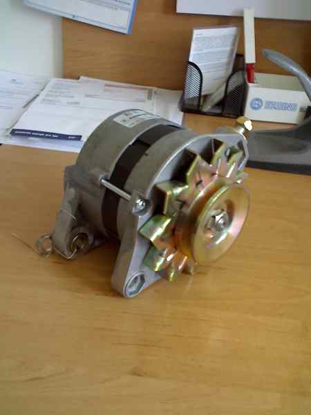

Jinak u mé osoby padlo rozhodnutí: nejpozději v pátek si jdu závazně objednat ten 70A alternátor. L.
70 A je nesporně výhodná investice. Méně trpí akumulátor, za chodu je více proudu k dispozici (navíc je ho třeba).

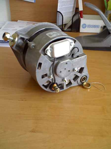

vypadá nově, tudíž hezky...jen si rejpnu - není spíš v práci?!Luděk Musil píše:Po 6 týdnech očekávání konečně přišel ten slavný den: alternátor 70A je konečně doma!
jo a na kolik přišel sakumprdum?!
