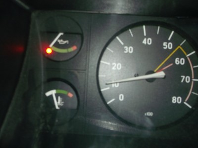

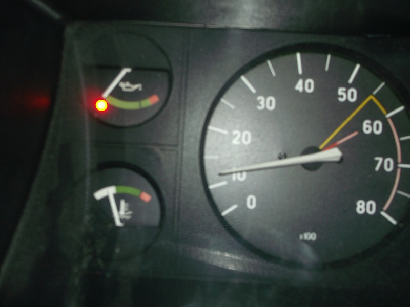

Nedavno mi na volnobehu pri ozaj nizkych otackach ked valce ledva odpalovali a rucicka otackomera sa neodlepila od nuly svietilo mazanie ale uz okolo 500ot nie. Teraz ked natocim motor svieti a az ked preslapnem plyn fakt hlboko tak zhasne a maze uz normalne az ky sa nezohreje. Mam "navod k provozu a udrzbe" avtoexport ale tam sa nic take nepise.
Kolko zavad to moze robit?
Nevedeli by ste mi niekto jednoduch vypisat kroky co ako mam urobit? c9 s tym ma co? nahon rozdelovaca asi nic ze?

On ti uz tu Vasik a nejen on psal o tom Tumovi ci dilenske prirucce. Ja bych prvne zkusil jine, nejlepe zarucene dobre cidlo kontrolky tlaku oleje namontovane misto rozvidleni. Vem si, ze majitele dvanactek a trinactek spokojene ziji i bez tlakomeru
. Co se tyce ukazatele tlaku oleje tak rafika ve svisle poloze znaci 4 bary. Obecne je co tisic otacek bar tedy na 4 tis. 4 pak fachci ventil. Reknemez tak pul bar minus je jeste ok. Co se tyce mazani tezko radit je to osemetne. Studuj prispevky Marka a tak baj voko tri roky zpet resil tento problem heroickym zpusobem uzivatel McGyver.
Re: Kontrolka mazania

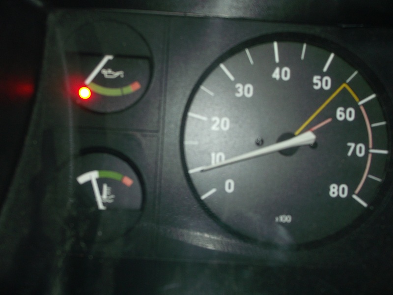

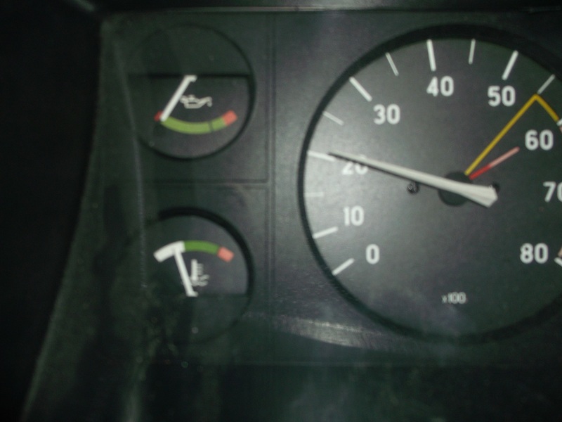

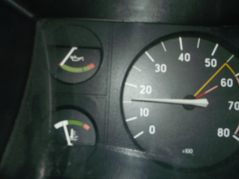

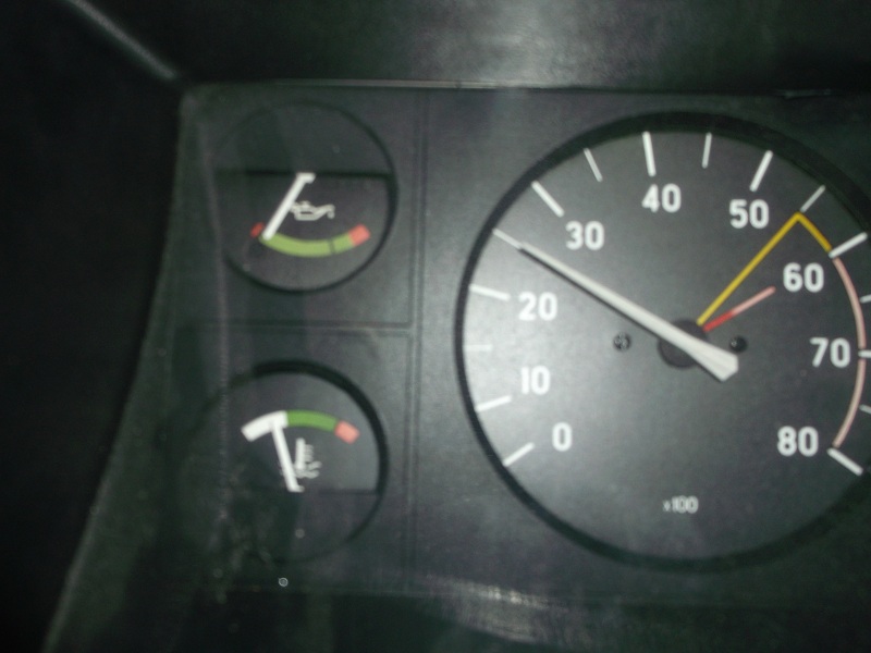

Co ukazuje rafička tlakoměru při jakých otáčkách
Dejme tomu po 1000ot. Odpovídá to alespoň trochu tomu, co psal K-L?

No, to je špatné. První co bych udělal, tak místo tlakového spínače našroubovat klasický mechanický tlakoměr, abys vyloučil chybu čidel a viděl, kolik to skutečně maže - přesnou hodnotu. Podle toho co naměříš bych pak řešil dál, zda bude závada na čidlech nebo v olejovém čerpadle.

Mechanický tlakoměr je základ diagnostiky podobných poruch. Také se přikláním k tomuto řešení.

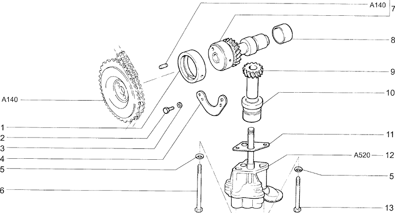

To olejové čerpadlo může mít opravdu jen zanesený koš nebo je obtokový ventil zaseklý v otevřené poloze nebo něco podobného.

Kurna fix, menim oleje filtre vsetko staram sa o to jazdim ako pocas zabehu as ono sa mi to odvdaci takto...
Jednu vec hovorim dopredu - kluku a nic podobne sa robit nebude. Max kontrola-podlozenie cerpadla. Ked nepomoze pojdu zazraky do oleja - ale to nejdem predbiehat. Idem merat tlak...

Zanesený koš bych vyloučil, ten spíš způsobí, že na volnoběh to jakštakš maže, ale s otáčkama tlak klesá - díky přiškrcenému průtoku oleje. (Měl jsem na UAZu

Inak ono staci motoru ked nesvieti kontrolka alebo pri zvysenych otackach musi mazat vacsim tlakom? Zajtra mi drzte palec nach sa mi to podari rozobrat ale aj zlozit...

v oleji je benzin nejde cez acpumpu kade teda?

ak si si na 100percent isty, ze nejde cez palivove cerpadlo, je tu druha, daleko horsia moznost. Piestne kruzky netesnia a zmes preteka po stenach valcov. Ale to auto by islo ako chora koza. Takze, to zrejme bude to palivove cerpadlo predsa len. Tiez som toto raz riesil, islo to stredom popri oske... Mimochodom, dostat benzin z oleja, zaberie aj dve vymeny...

on sa casom neodpari? na 99% si myslim ze nie ale nemam 100% istotu. Tak uz je tam treti olej od kedy to nemaze (zarucene nepancovany - uz aj to som vylucil) shell rimula 15w40 (aj este starorusky novy filter) a stale to iste. AC pumpa skusal som ustami podtlak/pretlak neunika vzduch nikde. Parkovisko je rovina. Ide normalne ako hodinky - teda vzhladom na pouzity karburator
Dalsia vec zatial som nemeral tlak - stale nemam redukciu - ale olej pri napojenej hadici namiesto budika pekne strieka uz pri volnobehu, ide pekne, nehraje sa motor nic. Ja som zvedavy naco pridem.
