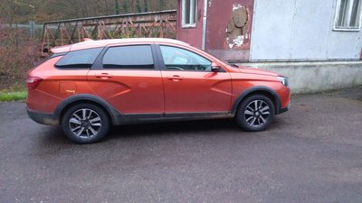

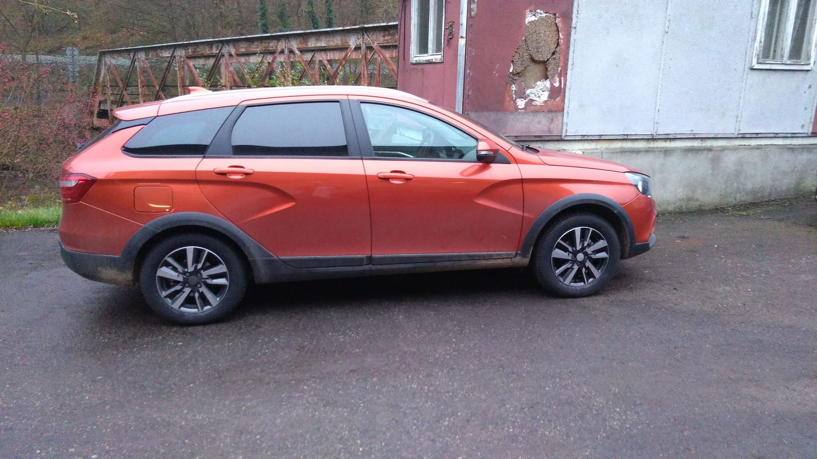

Rovněž jsem Vestičku konečně přezul na zimní pneumatiky. Koukal jsem po nějakých pěkných litých kolech 16", v rozměru J, ET, středové díry a rozteče shodné s Vestou. Kola Renault, nezlobte se na mě, ale to je hnus. To raději plecháče. Nakonec jsem zjistil, že stejné parametry mají i disky Nissan, takže jsem koupil tyto zánovní nádherné Nissan disky (sundané z předváděčky a za supr cenu), které tam sedí jak prdel na hrnci
Obul jsem na ně 205/60 R16 Kleber Krisalp HP3. Už jsem na této pneu jezdil dříve a byl jsem spokojen.

Jo, ty kola jí sluší

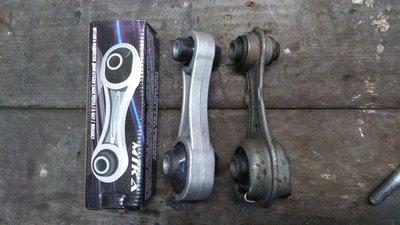

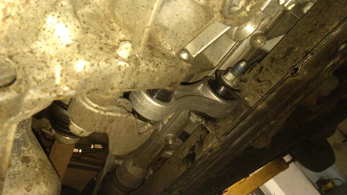

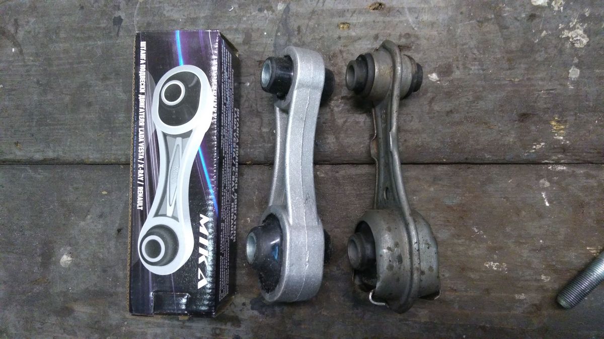

Když už jsem to měl na zvedáku, konečně jsem vyměnil silentblok převodovky. Pravda, jak se ochladilo, přestal ťukat, ovšem ty pohyby řadící páky mě iritovaly. Po výměně silentbloku už řadící páka při puštění a sešlápnutí plynu nechodí. Tedy zdaleka ne tolik, jak předtím. Teď to je cítit už jen na pětce. Spojím-li to se zatěsněním hadičky expanderu, konečně auto při řazení nepocukává a řadící páka nechodí sem-tam. Výměna silentbloku je primitivní, Luďku, šrouby jsem dal na modré lepidlo
Na začátku jsem si řekl, že první výměny oleje udělám po 7.000km. Úplně první tedy samozřejmě byla po 1.000km. Jenže ono se jezdí, jezdí, jezdí, pomalu ani není čas to hodit na zimní a ono hele, po 5,5 měsíci na počítadle svítí 9.000km. Takže za ani ne půl roku najeto 8.000km. A to je Covid, takže žádné víkendové cesty jsme nepodnikali.
Re: Vašátorova Vesta 1.8 SW Cross
Vašku ja som si tiež všimol, že po utesnení expandéru to prestalo cukať s kvaltpákou a to som ani silentblok nemenil. Teraz cítim len jemný pohyb pri ubratí alebo pridaní plynu alebo preradení kvaltu.
