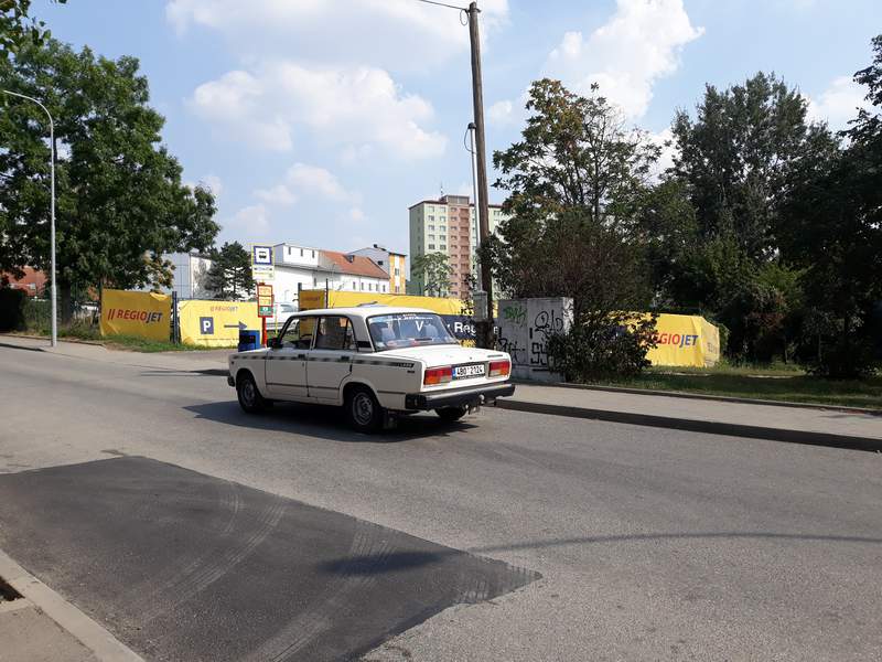

Re: Markova Nová strast s demencí
Poslední foto zavržené sedmičky kterou nahradila Nová strast. Ta reklama na velkohuba žlutého tam teda působí jako provokace, vrrr!
