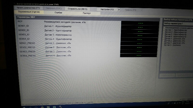

Dnes som sa konečne dostal do "normálneho" pneuservisu s tými TPMS snímačmi. Čiže prišiel som tam, povedal som pánovi, že potrebujem naprogramovať TPMS na Lada Vesta, ale že sa nemusí báť, že sa to programuje ako Renault Trafic 2017 a má to snímače VDO, že je to otázka max. 5 minút. Tak predsa išiel so mnou ku autu(síce s myšlienkou, že to aj tak nepôjde). Mal prístroj od Alcaru s normálnou redukciou z OBDII na RJ. Nastavil tam Renault-Trafic-2017, načítal všetky snímače, pripojil sa s tým káblom na OBDII zásuvku, zapol kľúčik, stlačil nahrať do RJ autá, napísalo mu to že nahrávanie ukončené, a bolo hotovo. Celé to trvalo 2 minúty! A dokonca, keď videl ten pán ako rýchlo to vybavil, ani odo mňa nič nepýtal, povedal, že to je dobre. Takže som to mal ešte k tomu aj zadarmo. :lol: No a toľko sa tu popísalo okolo toho.... a pritom to stačilo už na začiatku napísať takto a bolo by po probléme. Takže všetci čo ste tu písali iba blbosti, špekulácie, výmysly ako to nespraviť, posmechy(miestami už aj urážky) z druhých,... aspoň vidíte, že to stačilo napísať takto ako ja teraz(po osobnej skúsenosti) príp. tento postup dať aj na Ladawiki a mohlo byť hneď po probléme.
