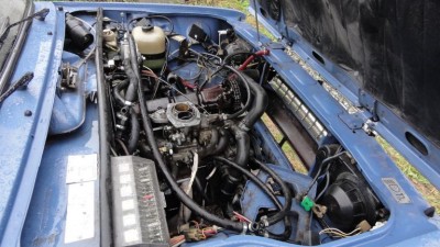

Delfín dostal fungl nový alternátor a ještě startér. Holt další příprava na zimu :mrgreen:

Možná se mi podaří přispět k vyřešení toho stroboskopu. U modráka jsem měl ten samý problém, ale vskutku dost viditelný. Už z velké dálky to bylo zcela jasně patrné na cedulích, když nepočítám přístrojovku.
Nejdříve jsem zkusil vyměnit dobíjecí relé, které mám v záloze, ovšem obě jsou nový typ. Nic.
Zkusil jsem i spojit kontakty, dle rady kamaráda, že prý se má u nových altíků relé obejít, že už si to reguluje právě altík a dohromady se nedohodnou. Multimetr mi po cca 2 vteřinách ukázal skorem 17V. Opět nic.
A tak jsem i přes mou nedůvěru zkusil ještě jednu věc, kterou jsem kdysi tady na fóru vyčetl, že by mohl být problém v pojistkách. Předpokládám stáří, špína, plasťáky pojistky a vše dohromady dá asi velký přechodový odpor. Vzal jsem něco jako kontaktol od CMS, prostříkal pojistkovku a asi už polovičního plasťáka vyměnil za pečlivě uchovávanou keramiku.
Po nastartování vše v naprostém pořádku, vůbec, ale vůbec neblikám a nedělám 01 ostudu... :wink:
Jen nevím, jestli 07 už nemá nože pojistky...
Příspěvky: 11132
Re: Lada 2107 Romana 2105
Ma tam na 99% klasicke pojistky. konkretne jde o pojistku c.9. Je treba vycistit a nakonzervovat kontakty na i vne integrovaneho regulatoru a pomerit a konzervaci eliminovat ubytky v obvodu buzeni altiku, tedy vyse zminena pojistka a vodice. Srouby altiku, jak horni i dolni jsou rozumne stazeny?

Nechci to zakřiknout ale s novým alternátorem mám už 14 dní klid a nic nebliká. Pojistku jsem měl již předtím vyndanou a zkoušel natáhnout odjinud i buzení. Altík už drží o týden déle než ten opravovaný, tak jsem zvědav co ukáže čas.

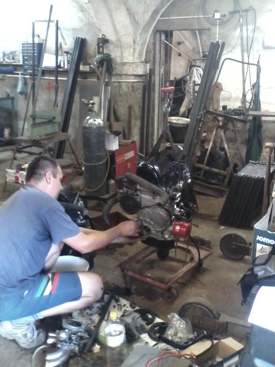

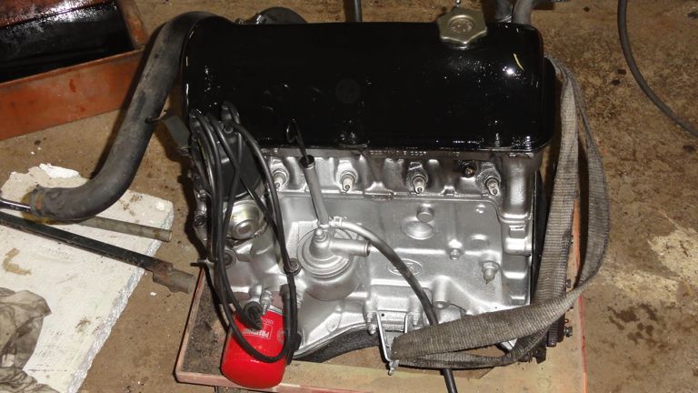

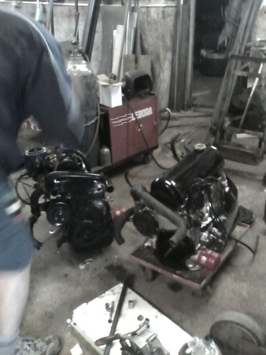

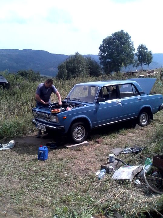

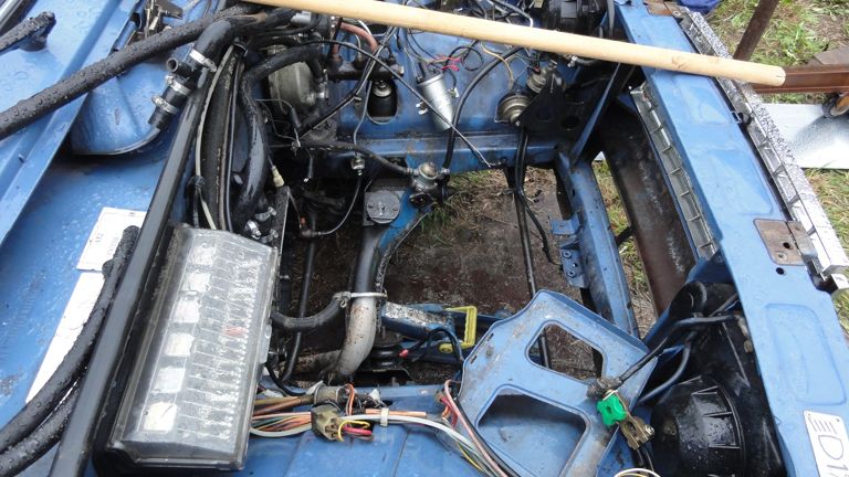

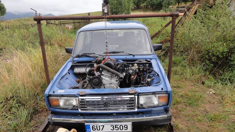

Tento týden jsem měl dovolenou a pustil se do budovatelské činnosti u kamaráda na statku. Motor 1,7 naimplantován ve voze. Ještě chci vyměnit trysky v karburátoru a nějak motor doladit. Vadí mi cukání v nižších otáčkách. Dělal mi to i motor 1,5.
Příspěvky: 7446
:shock: to je překvápko :shock:

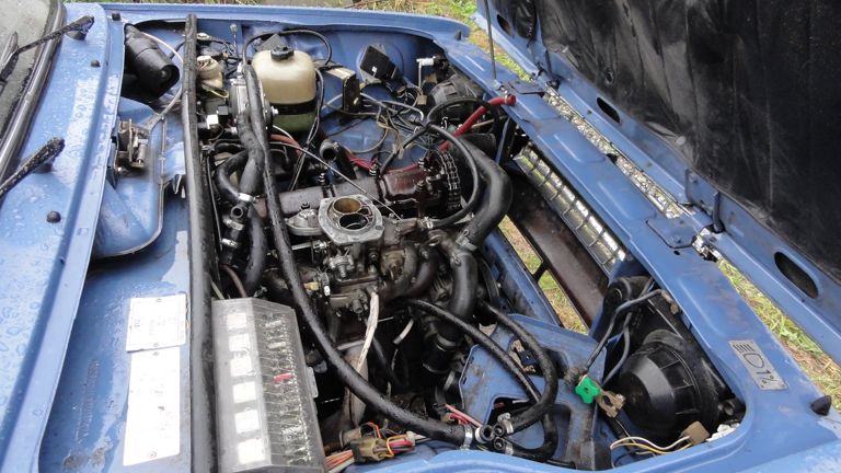

Trysky vyměněny, namontovány nové svíčky a kabely Tesla Blatná. Auto už necuká a jízda je úplně jiná.

Včera jsem si s kamarádem udělal krásný výlet kolem komína :mrgreen: na kompletní seřízení motoru k Markovi do Třebíče. Motor šlape úžasně.
Marku ještě jednou díky a tvé práce si moc vážím.
Dnes jsem bohužel zjistil, že mi asi po 2 letech začal znovu téct hlavní spojkový válec :evil: . Asi včerejší nápor :D . Ještě mám upadlý plastík , který drží tyčku plynu v motorovém prostoru a pedál se mi kvedlá jak chce :? . Tím je objevena závada brnění z auta při určitých otáčkách.
