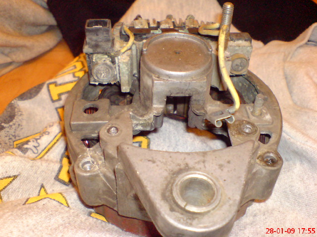

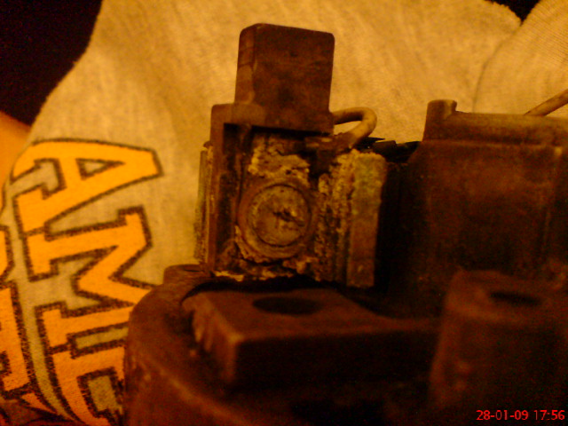

17:00 - doplnil jsem dvě fotečky - ten detail je kontakt na žárovku dobíjení a je pěkně zoxidovaný, mohlo by to být tím ???
18:00 - tak jsem zkusil diody - nabíječka + žárovka 12V 21W - dle mě OK - 6 diod a každou jsem zkusil na průchod i obráceně - vše se zdá OK, vše očištěno.
Jinak jsem zjistil, že uhlíky nejsou stejně zborušené - jeden je o cca.3 mm menší, ale přesto si myslím, že tady problém nebude, protože tem menší trčí ještě skoro 10 mm
22:26 - vše složeno a vyzkoušeno, prvních 30 sekund vše OK, pak jsem zkusil pozapínat vše co se dá (max. zátěž) a problém je tu znova, ale přidal se další - už to přebíjí na 14.6-15V. Příde mi, že bude v pytli asi dioda, ale měřil jsem to poctivě, pokud tedy byla moje metoda OK. Jsem to musel stejně složit, zítra jedu na STK, pak to rozdělám a dám proměřit švagrovi (elektrikář)

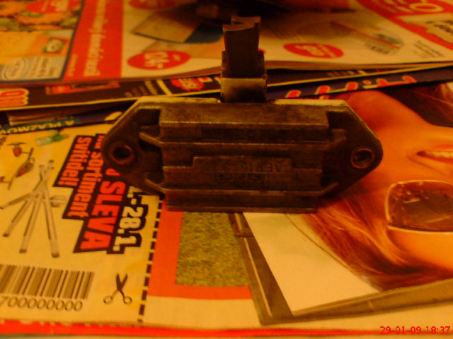

první obrázek je modul regulace dobíjení z mého originálního alternátoru - je na tom napsáno MADE IN SLOVENIA a alternátor má 60A, nevíte, kde takový regulátor sehnat ???

Diody řady KYZxxx musí mít podle katalogu v propustném směru při průtoku 20A max úbytek napětí 1,1V a v závěrném směru při -12V proud max 100mikroampér. Oxidace kontaktů žárovky nemůže způsobit to ,že by svítíla,ale podle toho jak je to zoxidované je možné, že je oxid i v zalisování diod do chladičů, nebo je oxid někde v obvodu propojení diodového můstku. Při proudu cca 50 A stačí přechodový odpor cca 0,05 ohmu k tomu, aby žárovka "mžourala".Víc mne zatím nenapadá.

Tak jsem celý altík podrobil řízené destrukci a to včetně můstků a můžu konstatovat, že jsem měřil diody, ale nepochopil jsem co mám vlastně naměřit, tak jsem to znovu vyzkoušel nabíječkou a 4W žárovkou a můžu konstatovat "asi" jsem našel vadnou diodu. Je to ta malinká dioda co je na kladném můstku z kterého je napájeno buzení alternátoru. Tato dioda nepropouští napětí v žádném směru. Že by z tohoto důvodu prosvěcovala kontrolka dobíjení? Samozřejmě bez vypájení těchto diod závada nešla najít. :cry:
