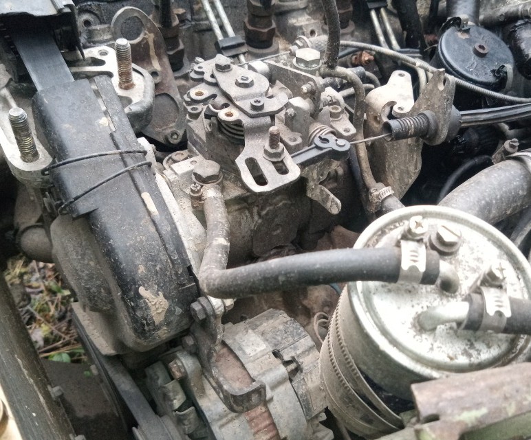

Motor zhasíná ten ventil na čerpadle, nic jiného. Může mít rozpadlý ten gumový čudl...

Gumový čudl se tváří OK a cívka taky spíná. Má být nad tím čudlem ještě pružinka? Mám tam jen kovový váleček s tím čudlem.

Ano pružinka, ne příliš silná ale je tam..

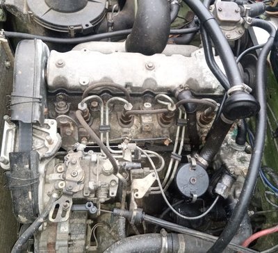

Tak motor opět stávkuje :-) Praskl řemen od alternátoru a pravděpodobně přeskočil rozvodový. Začínám shánět nový. Co tento:
https://www.bazos.cz/img/1/749/127779749.jpg
https://www.bazos.cz/img/2/749/127779749.jpg
Je to on?
Jinak ventil u čerpadla jsem nezpravil. Tak malou pružinku jsem nenašel a navíc praskla i ta gumička.
Fotky toho našeho motoru jsou zde: https://photos.app.goo.gl/3WLN3q1oxWpAkSoy5

Motor je stejný ale má jinou vanu a jinak řešenou podtlakovku, jak ji vidíš na řemenici na vačce. Na nivu to jde ale napasovat. V jedné nivě mám tu podtlakovku nahoře na vačce, zítra mohu vyfotit. Vanu ale asi budeš muset kvůli napravnici vyměnit, nevím jak je to uvnitř s olejovým čerpadlem... Že to má jiné naftové čerpadlo nevadí... Lze zaměnit...

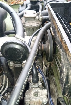

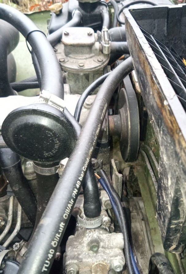

Foto zde, přeji hodně zdaru... Budeš asi první tady na fóru...

Zajímavé, díky. Takže s TP problém nebude, vyřeší to jeden nýtek. Nevíš k čemu vede tem druhý řemen od vačky?
Třeba ten původní motor ještě oživíme, ale moc tomu nedávám :-(
