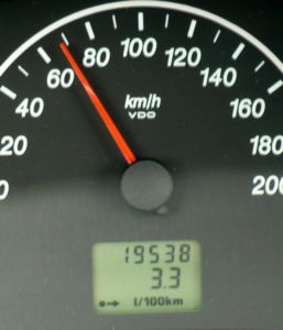

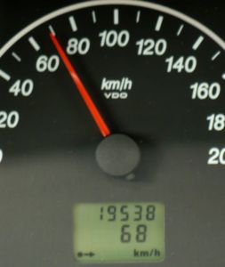

Tome a včíl mudrujTommel píše:Priora včera za den najela 1000km bez poruchy, to neni ani takovej šok, jako průměrná spotřebaCesta Hradec Králové - Olomouc 4,4l potom při dalšich km svižnějšího cestovani tedy stoupla na 5,4l
(více v mém tématu)

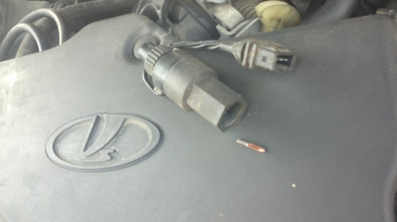

Edit: Neni to dlouho a přišla další závada, přestal ukazovat tachometr, vyndám snímač a něco mu schazelo,
takže vyndat náhon z převodovky a vyklepat ten zbytek snímače, abych dal nový..
