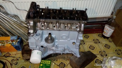

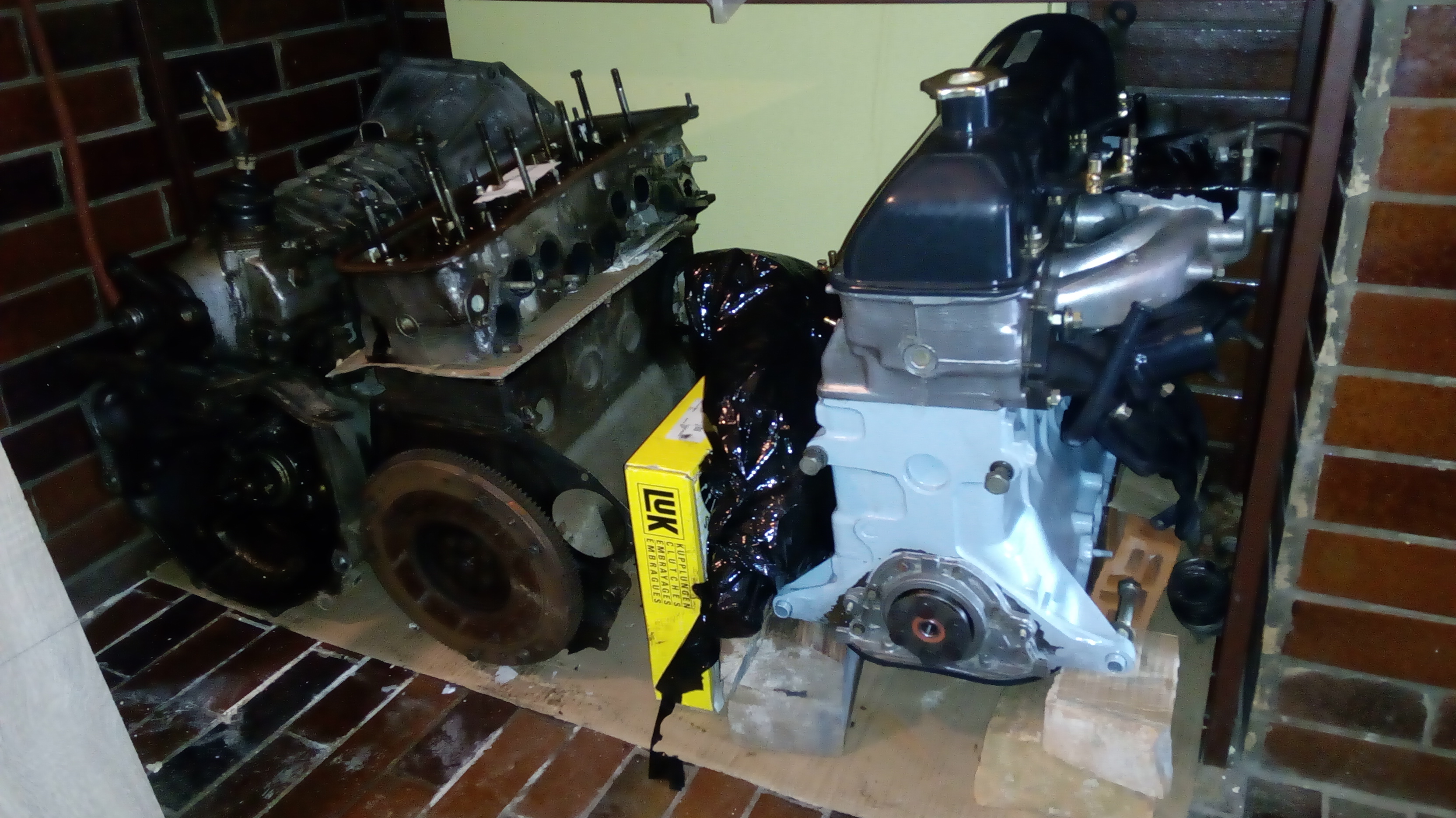

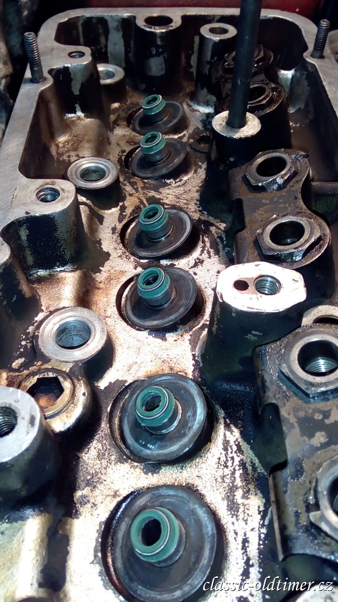

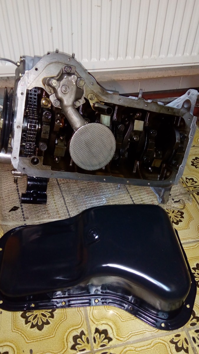

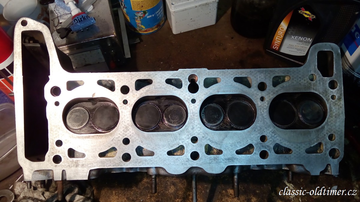

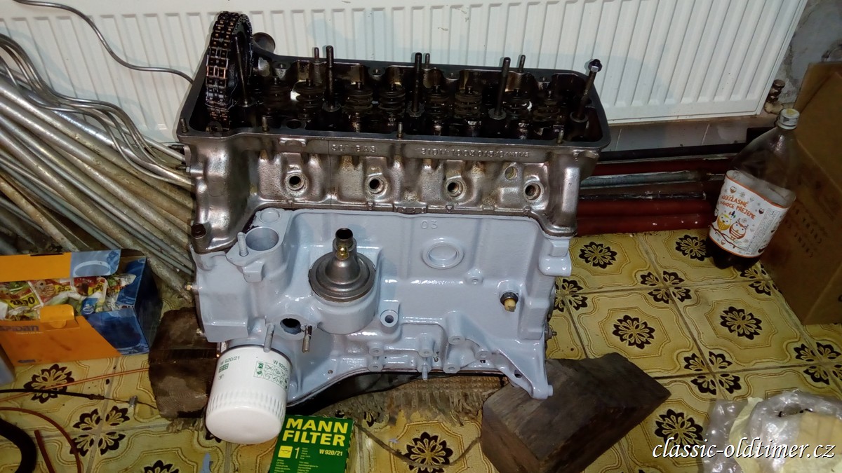

Tak hlava je konečně hotová, osazená novými vodítky, sedla ventilů zafrézovaná, ventily zabroušené, gufera ventilů Victor Reinz, nerovnost hlavy 0,05mm mezi spalováky - takže to neřeším (povolená hodnota je tuším 0,02-0,05mm/200mm délky ? ). Blok nalakovaný. Olejové čerpadlo srovnané, zabroušené, přepouštěcí ventil podložený. Vana nalakovaná, namontovaná. Vodní pumpa osazená nová - historická, takovou jsem zatím ještě neviděl, číslo 2101 ale má :).

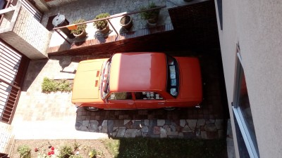

Tak Oranžáda je opět v provozu :). Minulý víkend jsme s Crocodilem podnikli prímovní cestu Arem z Brna, přes kopečky Vysočiny, s prohlídkou nepoužívané důlní věže u Dolní Rožínky, nádrže Vír, pak drobným terénem na Poličku a do areálu JZD, kde jsem si vyzvedl Oranžádu.
Dnes Oranžáda umyta a nabalena na víkendovou akci, kdy krom dřeva, spacáků, kytary, pochutin... poveze ještě bečku píva :).

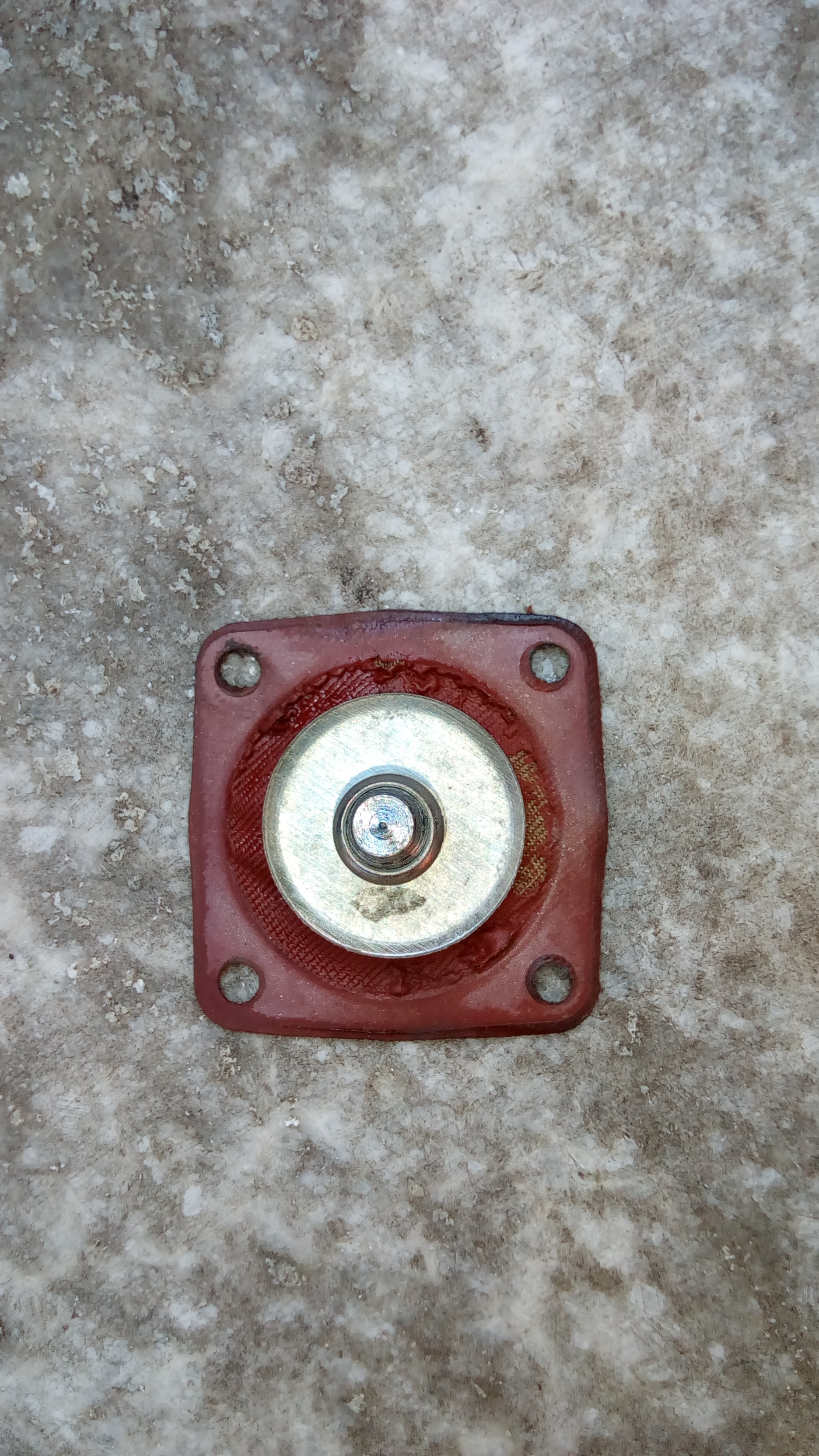

Nicméně opravy se nevyhnuly ... nekonečný boj s biopalivy a posunutá guma stabilizátoru.
Nekonečný boj s biopalivy

Ach ty úžasné biopaliva .... včera jsem zrovna čistil na uazu karburátor, plný hnědého šlemu. :?
Kamarád mi doporučil přidávat při tankování VIF, dělá to prý takto už rok i u Jawetty a nemůže si to vynachválit. Kde dříve byly díky nepravidelnému provozu samé usazeniny je prý teď čisto. Tak to asi zkusím, ty dvě stovky za lahvičku obětuju. Ačkoli si nejsu jistý, jestli VIF dokáže zabránit rozežírání membrán.
Příspěvky: 9564
Re: Oranžáda 2101
Ono by v podstate stacilo pred koncem sezony palivo vyjet a natankovat nejale premiove palivo, jako treba Verva . To je bez bioslozky.

Prémiové palivo ano, jen poznámka konkrétně k té Vervě - nevím jak benzín, ale Verva diesel je bohužel s biosložkou. :?
