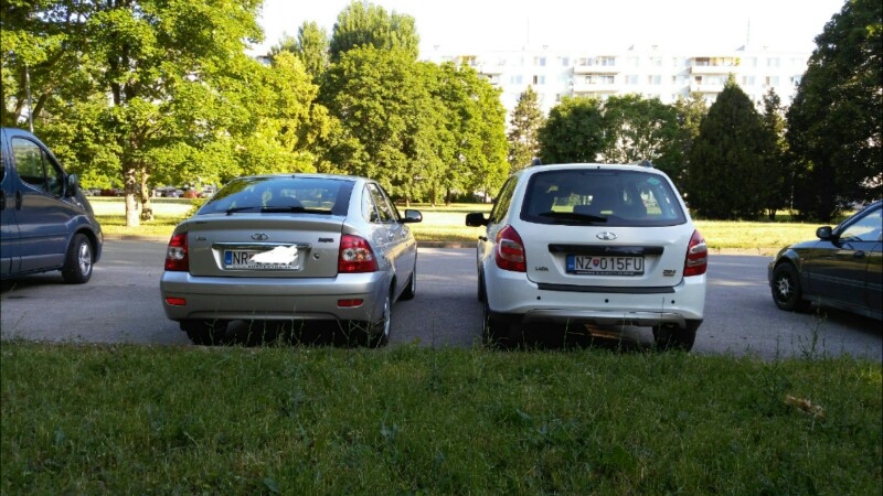

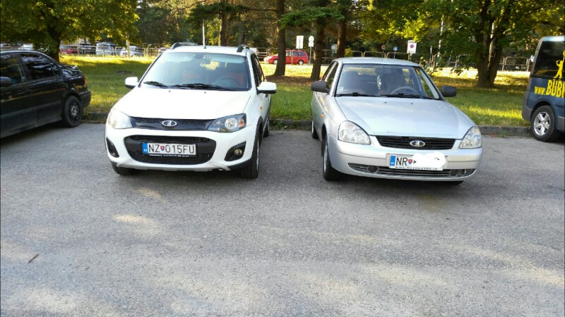

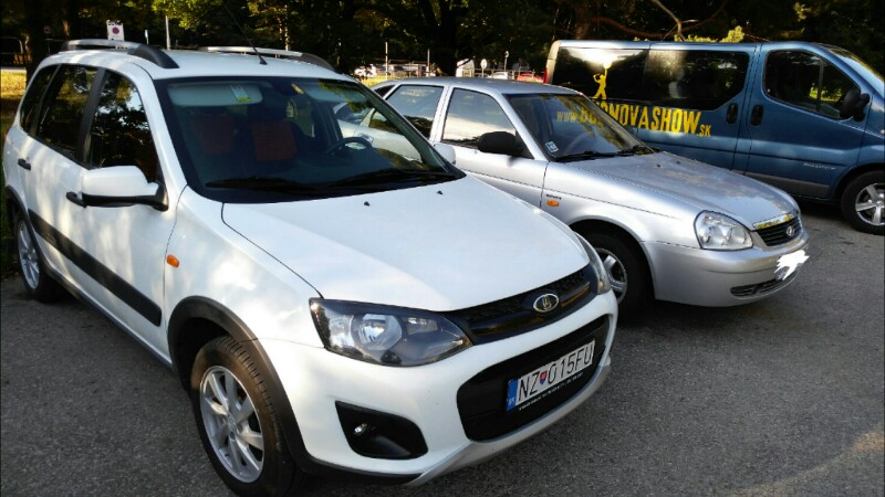

Trocha na porovnanie :) .
Re: LADA KALINA CROSS (2194)
Ať už je úhel snímku jakejkoliv, ta Priora se mi prostě líbí o hodně, hodně víc. 8)

Laďuša píše:Ať už je úhel snímku jakejkoliv, ta Priora se mi prostě líbí o hodně, hodně víc. 8)
Děkuji :D

Tak to teda řeknu nahulváta, ta Kalina se mi skoro až hnusí :P Jestli to je alpou, těžko říct, já si to třeba nemyslim 8)
Příspěvky: 7426
Mně se tam nelíbí ta obří díra vpředu, jinak OK :wink:
