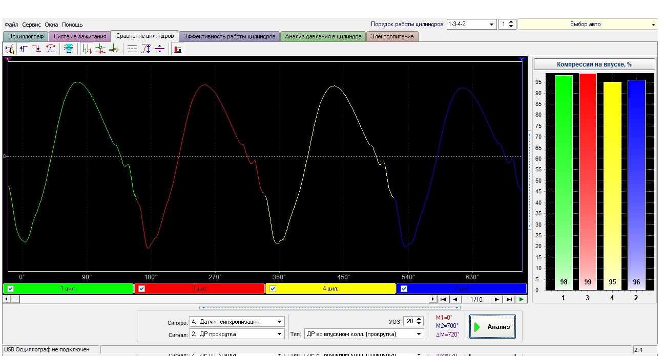

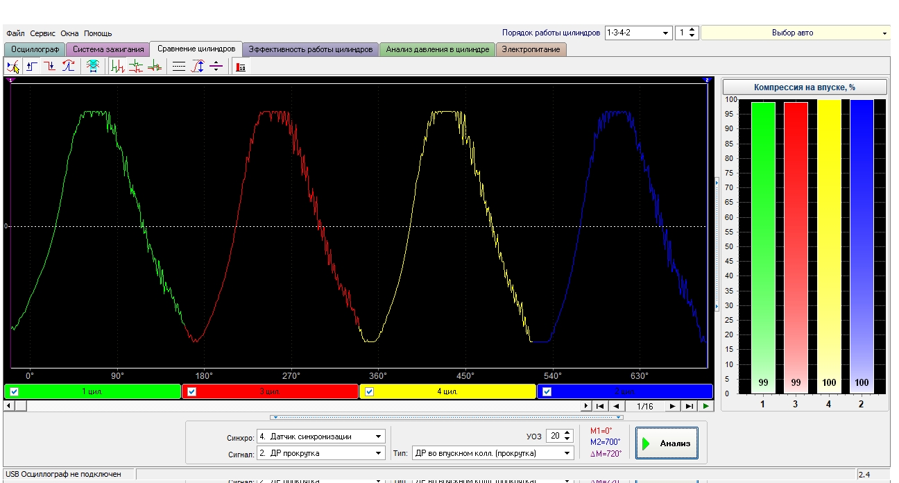

Příspěvky: 11724
Toto je graf tlaku v sacom potrubi merany pri otacani motora na starteri. Pri poklese tlaku v sacom potrubi, teda pri nasavani, sa vzdy v tom istom okamihu tlak mierne zvysi a zakolise. Zo skusenosti uz viem, ze to sposobuje tesnenie pod hlavou, pretoze sa to vyskytuje pri kazdom valci rovnako. Pri priklad uvediem aj meranie z Nivy, kde bolo podfuknute tesnenie naplno.

Příspěvky: 11724
Ja ho mam necely rok a je to velka pomoc pri opravach, resp. diagnostikach :)
