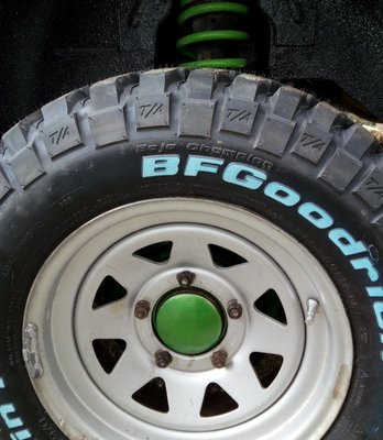

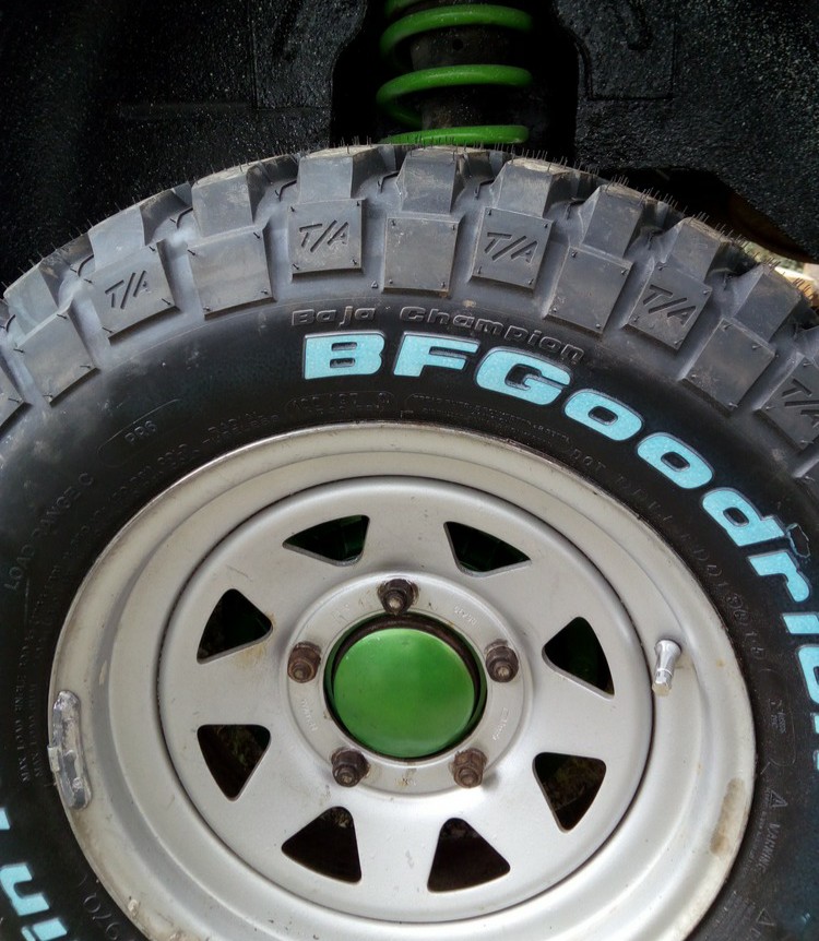

nema nekdo skusenost s timato gumama https://pneumatiky.heureka.sk/bfgoodric ... q/#section ?
Ondra1,7mpi
Příspěvky: 1447
Bydliště: Javořice - vysočina
Re: Pneumatiky, disky, duše (NIVA)
Příspěvek od Ondra1,7mpi »
Měl jsem je, v porovnání s terénními protektory ubývají pomaleji, na disku s et 0 a s 215/75/15 je potřeba upravit lemy... V záběru v bahně jsou lepší KM1, ale ty se těžko seženou...
