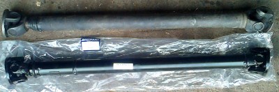

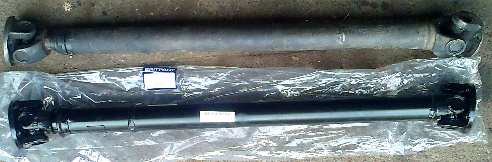

Re: Terrano II. -- od str. 35 LR Discovery I. 200TDi "Škopek
novej kardan namontován
Pěkné, to musela být dobrá paleta
Když je řeč o kardanu, řešils někdy zadní kardan na Terranu ? Konkrétně mě zaujalo, že je z jednoho kusu - není délkově posuvný v drážkování. Jak je to udělané ? Nebo sem se jenom blbě díval ?
Kardan stál - 2662Kč.
Terrko - kardan se zadouvá/vysouvá na hřídely převodovky. Podobně to mají třebas i staré Jeepy. Neměl jsem s tím nikdy problém.
Když bys sundal šrouby u diferáku, kardan z převodovky vytáhneš
