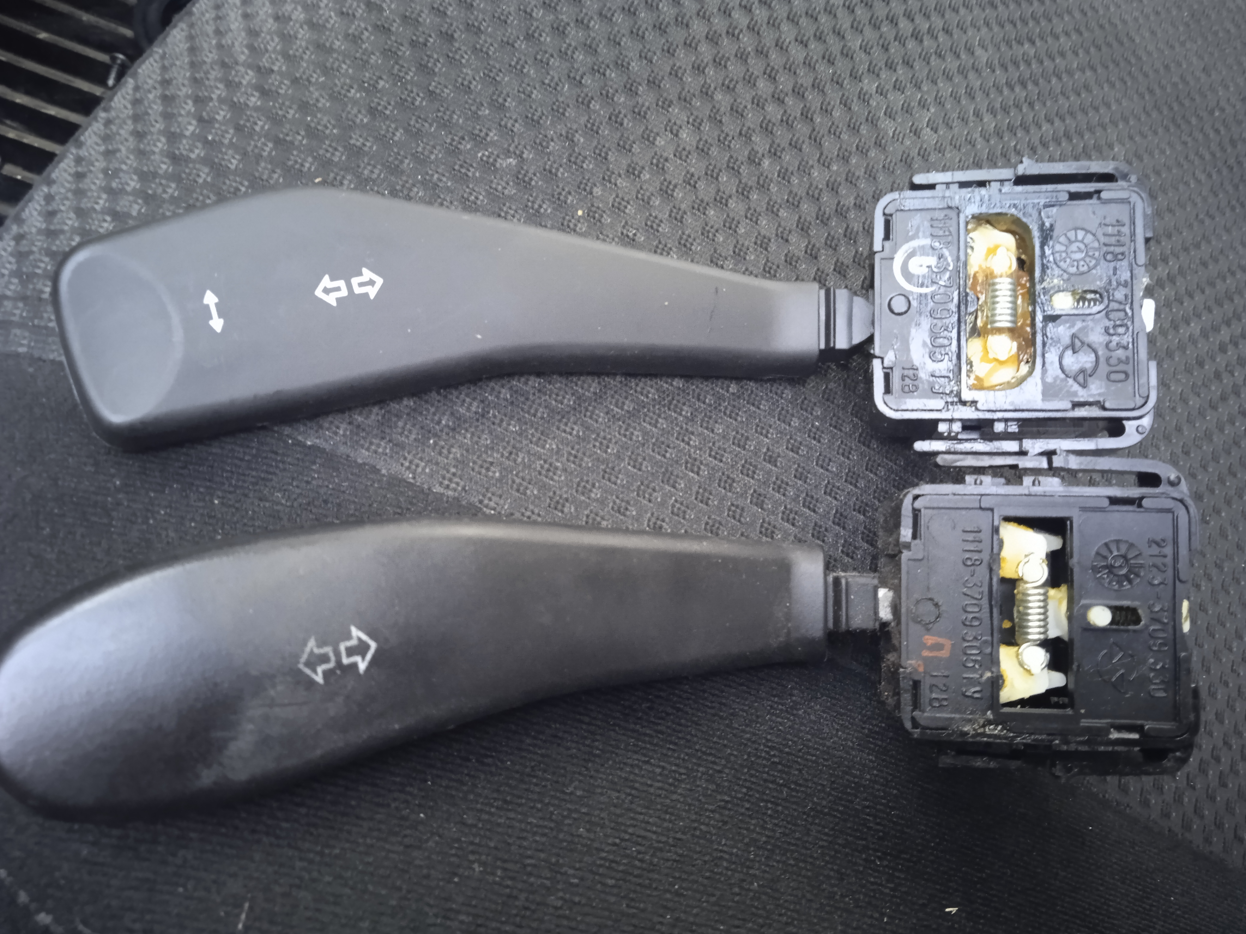

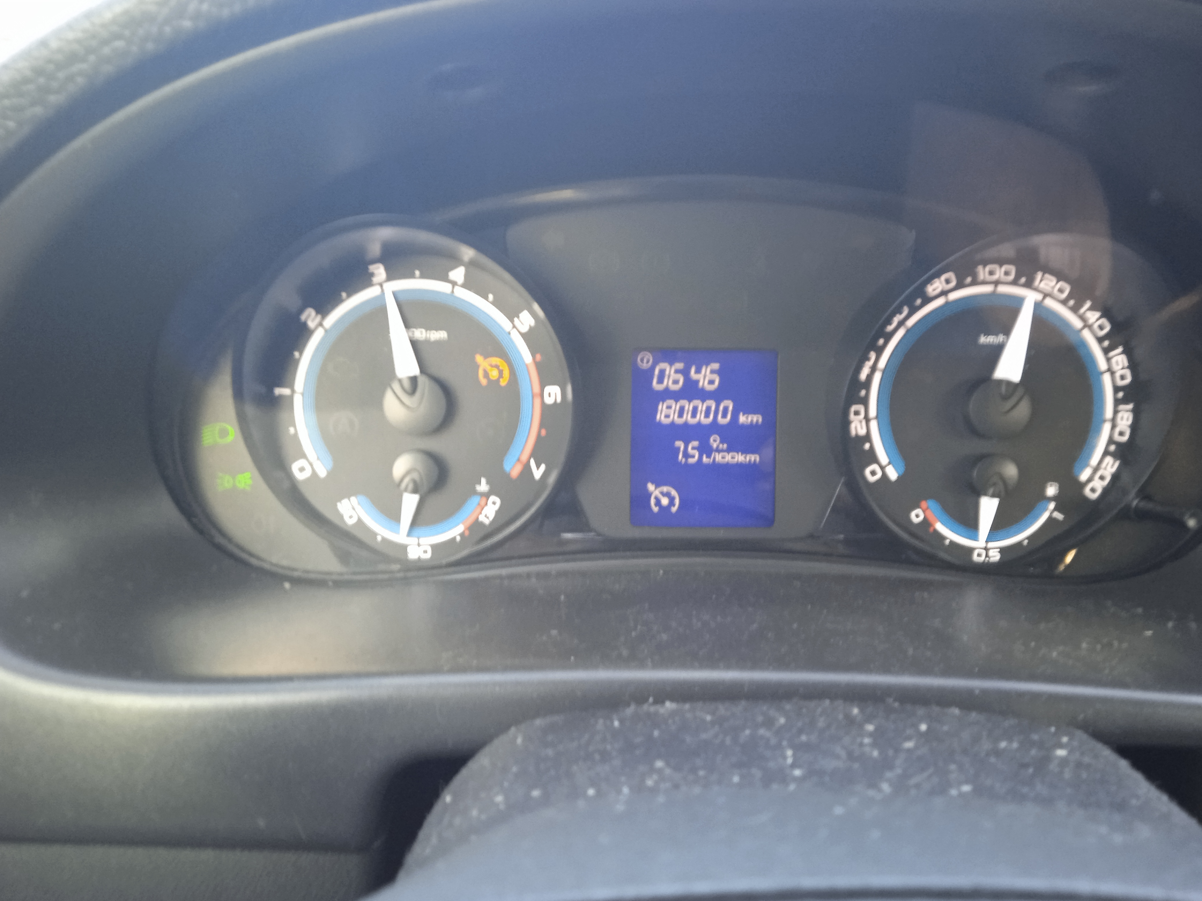

177000km, odisiel spinac svetiel. Obrysovky isli, ale hlavne nie. Tak som vymenil za novy. Po rozobrati stacilo ocistit kontakty. Zistil som to nahodne, mam totiz domontovanu automatiku.

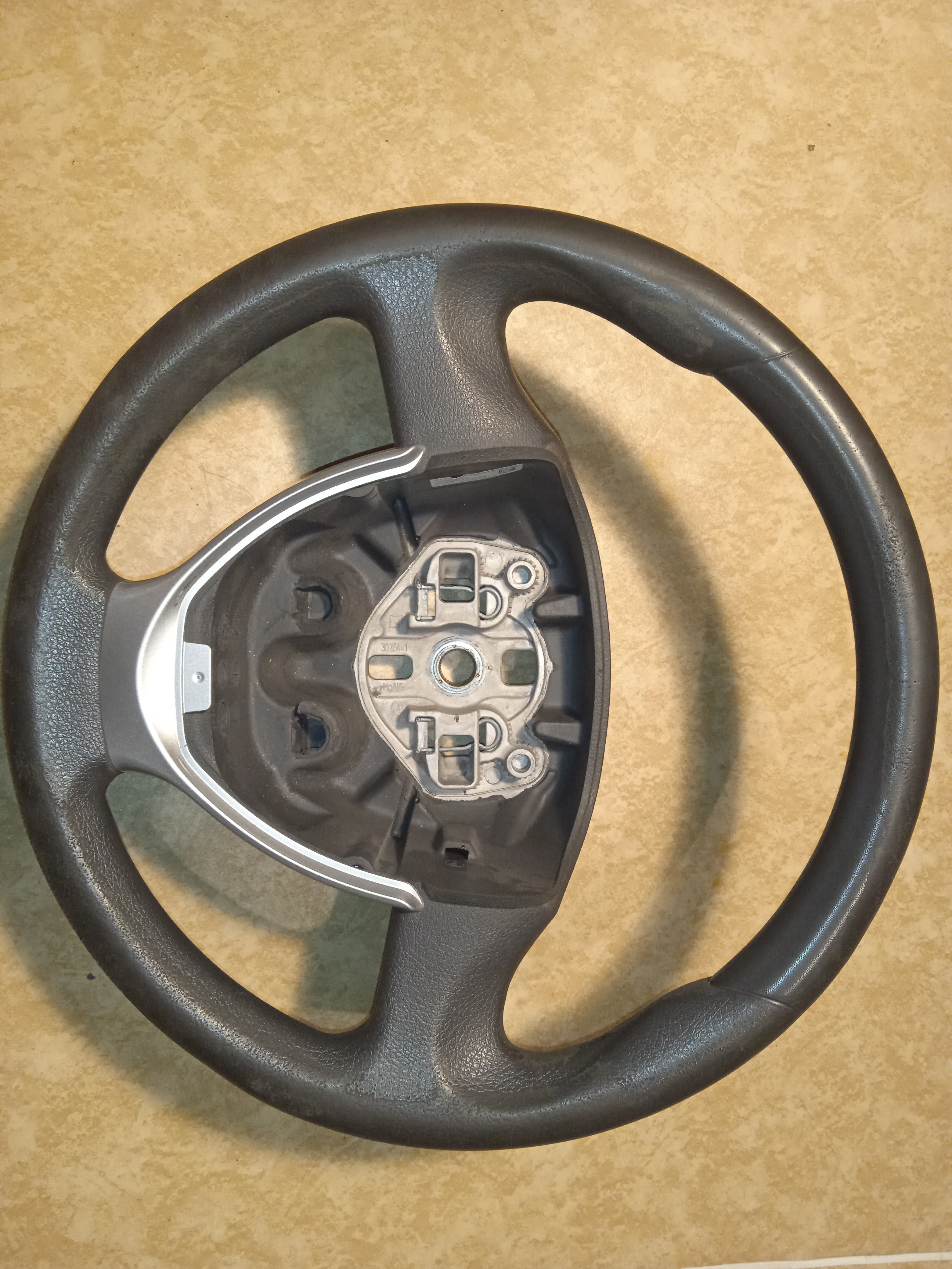

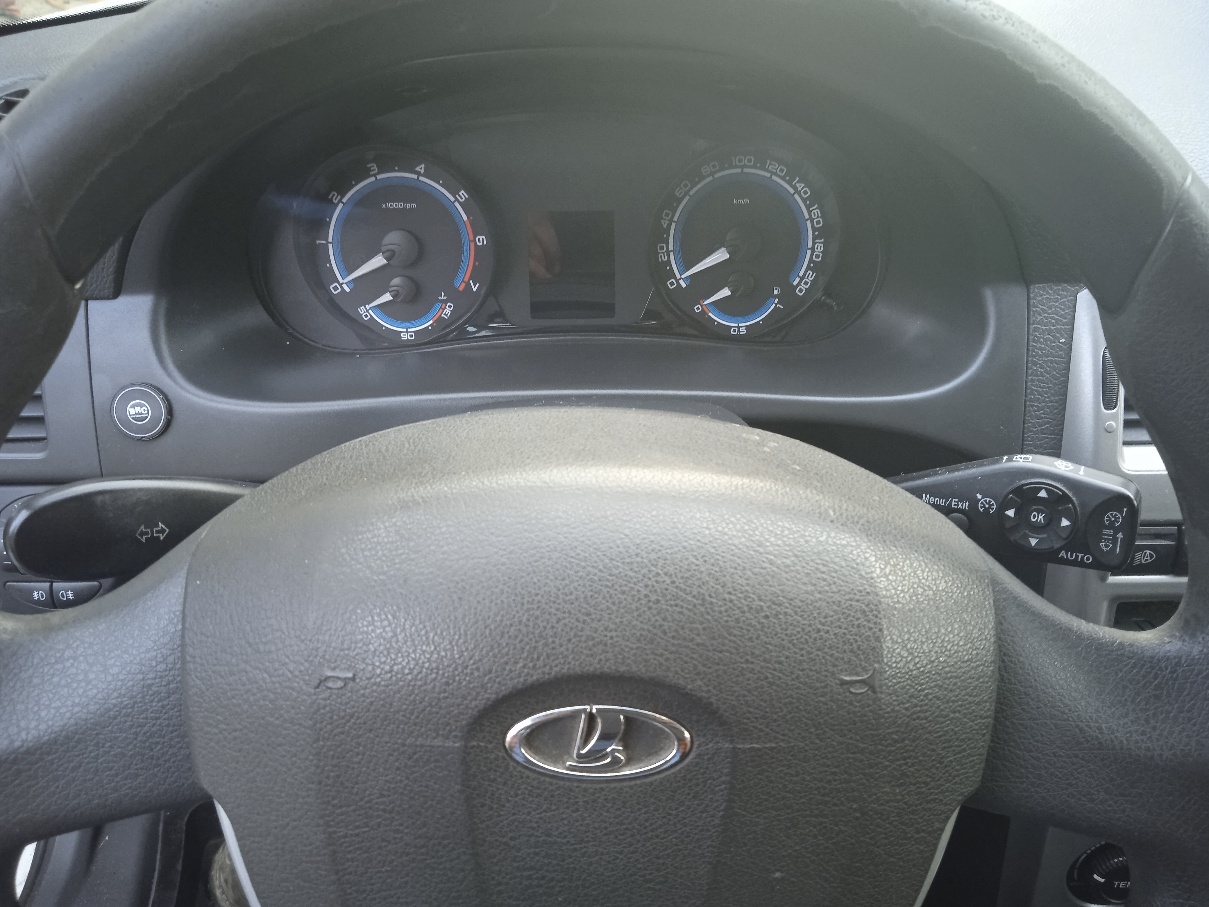

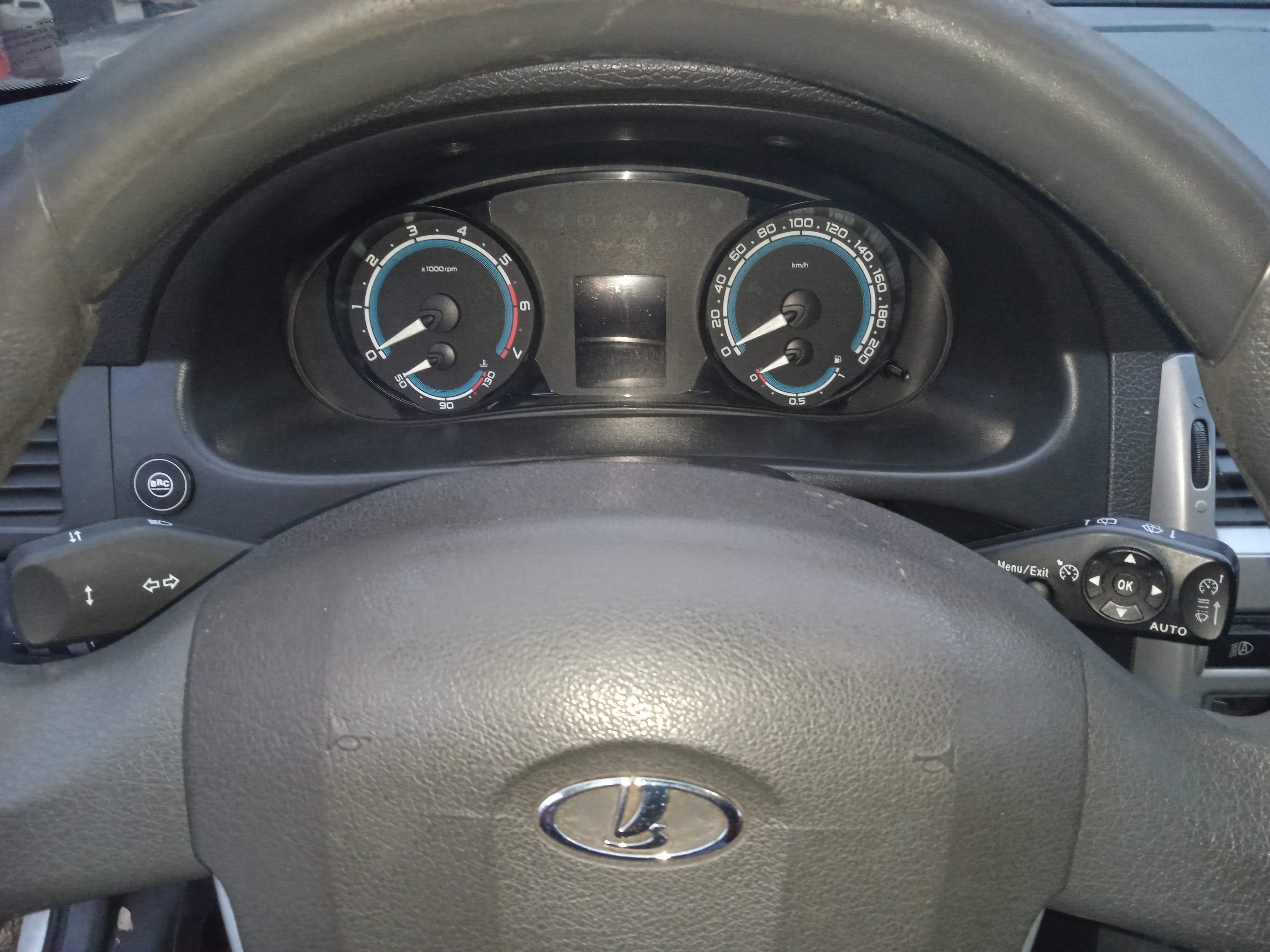

Po 3 rokoch sa Jean dockal zjednotenia stylu pacik pod volantom. Pred 3 rokmi som vymenil packu stieracov za packu z Priory 2 kvoli tempomatu. Ta je hranata, tak som si dokupil aj packu smeroviek v rovnakom style...akurat este nie je vyhmatana, tak posobi matne

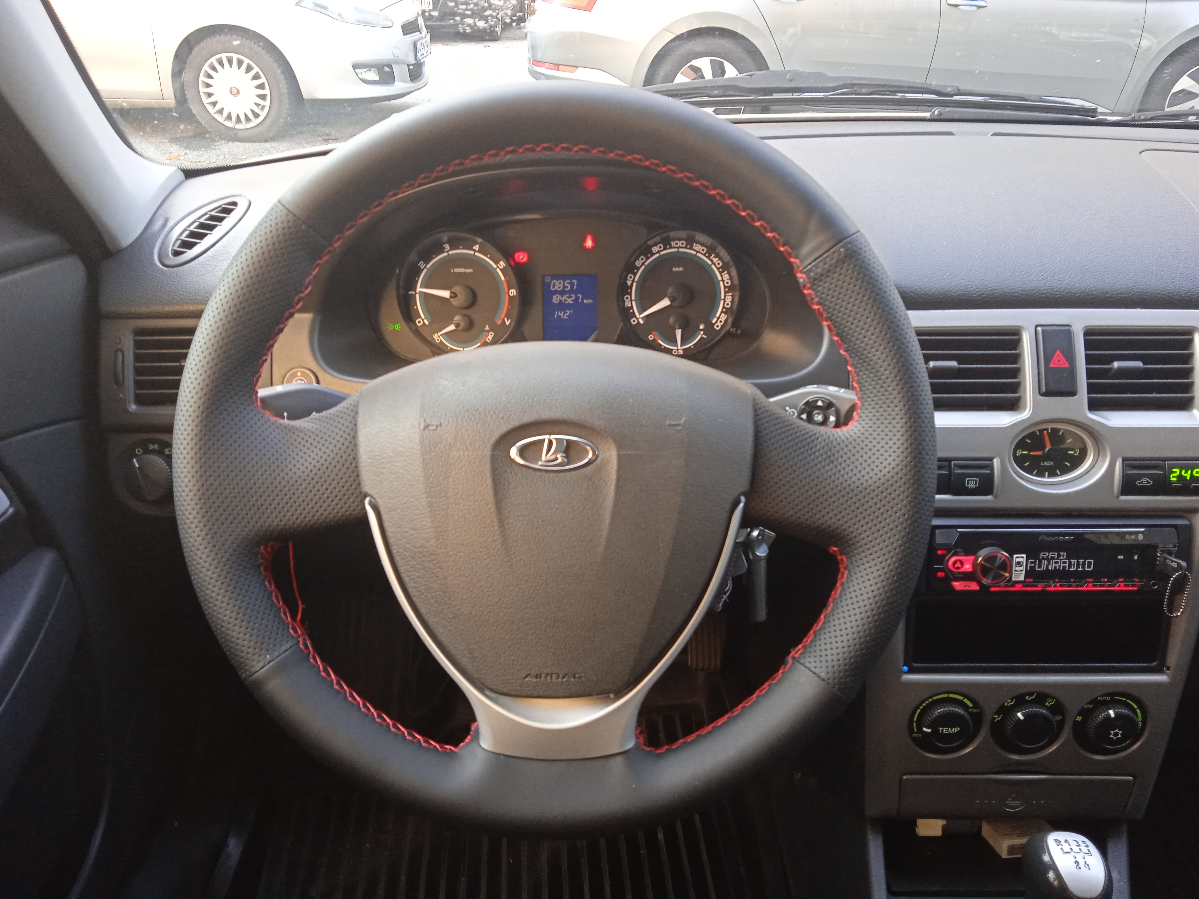

Jean Prior uz ma momentalne 185000km. A patricne k tomu vyzeral aj volant. Osuchany po obvode, skaredy, sem tam sa dokonca otvorili pory v materiali. Tak som zvolil obtiahnutie volantu kozou. Na prvykrat celkom fajn, na omak je to super. K tomu som venoval autu nove autoradio Pioneer s BT. To MMC z Granty bolo sice fajn, len ma stale nieco stvalo, tak som ho vzdy preintalovaval, az som ho dodrbal
uvazoval som nad nejaky 2din dotykacom, ale v podstate som si uvedomil, ze je to len odputavac pozornosti a aby som musel na radio cumiet aj pri ladeni hlasitosti, to nie. Za volantom travim vela casu a je to otravne, radsej intuitivne siahnut po kolecku na slepo... Nevyhodou je absencia navigacie, ale to poriesim inak.
Ahojky - tak už Ti volant nedělá ostudu
Všimnul jsem si to tehdy u Toma. Tak paráda
Este by bolo treba vymenit manzetu okolo paky, ta uz je tam druha...ale siel by som tiez do koze.
