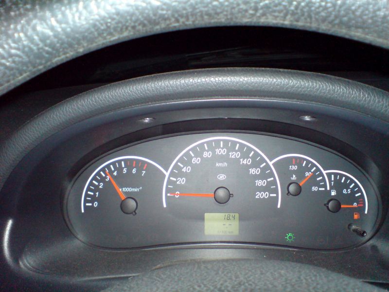

Dlouho jsem tady nic nepsal, tak kromě hučicich ložisek, se mě zblaznil i tachometr a rozhodl se, že nebude ukazovat co má

Re: Tommelova 2172
To je normální, znám člověka kterému to dělá 2114
Re: Tommelova 2172
Mně to dělala i 2110

Re: Tommelova 2172
Ahá, takže je to normalní, když tam mam převodovku a snimač rychlosti z 2110

Re: Tommelova 2172
Takže protože snimač rychlosti odešel uplně a tím pádem přestalo fungovat i servo, tak proběhla výměna, zase to funguje jak má
Re: Tommelova 2172
Mě to teda nedělalo nikdy, i když sem tam sem musel mazat chybu 0500 - čidlo rychlosti, ale vždycky všechno fungovalo normálně, on tam ten konektor asi trpí na vlhkost.

Re: Tommelova 2172
Protože nic netrvá věčně, tak snimač rychlosti který jsem vyměnil, přestal taky fungovat, tak se konektor ktery byl na čokoladě, napájkoval ( ger je šikovny a ujal se toho ) a fungovalo to 5minut
tak jsem doma dal ten co přestal fungovat jako první a tachometr funguje normálně
