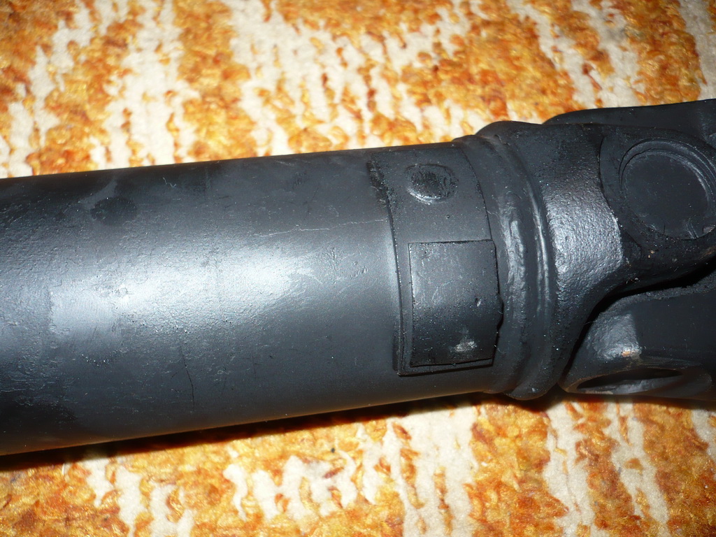

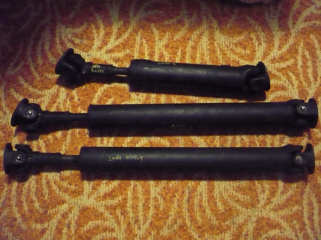

Aspoň niečo sem pridám, moc sa toho síce nedeje, ale aspoň kardany som dal zrepasovať aby sa mi menej rozmazával obraz v zrkadle :lol:

Dobré :) Přibylo hodně závaží? Dal jsem si na auto přední kardan z nivy ktera neco najezdila s upadlou přidavnou a zavazi se pěkne osoustružily o něco. I tak ale je na tom lip nez ten předchozi s vybitym tisicihranem. Ten by šel zrepasovat snad uz jen přes hutě :D

No, na oboch Nivach sa mi okolo 100km/h uplne extremne rozmazaval obraz v zrkadle :lol: a v aute rincali vsetky plasty, pricom vacsina z nich uz je vypodlozena kuskami molitanu, prilepena a neviemcoeste....

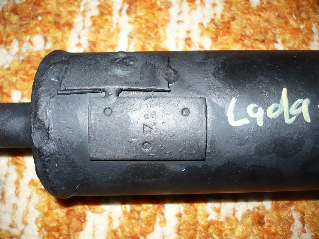

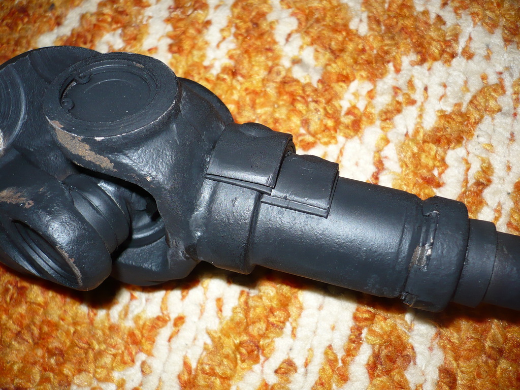

Podla popisu odbornikov z kardanservisu, bol jeden relativne dobry, stacilo ho mierne vyvazit, na druhom menili krize skoro preventivne a tiez ho vazili lebo hadzal dost a treti bol uplne KO a spociatku nevedeli, ci ho vobec ma zmysel riesit. Nakoniec sa ukazalo, ze asi boli nejake hodne divne krize, pretoze po ich vymene sa dal normalne vyvazit....
Zavazi rozhodne pribudlo viac nez ich na kardanov zvycajne byva. A niektore ako vidno na fotkach su aj na dost netradicnom mieste - na vysuvnej casti.

S odstupem casu kardany uz jsou na autech a je to znat, ze jsou vyvazene? Mi solidne řinčí nejaka plechova krabice vedle operadla zadni sedacky v kastli. Je to neco od nadrze napojene, ale nevim co. Vypolstroval jsem a budu muset znova a lepe :shock:
Re: Majove Nivy
no okrem toho ze to cele rincalo, mi odisli loziska v diferaku a v pridavnej prevodovke. Jeden kardan bol uplne extremny. Teraz je radost s tym jazdit.

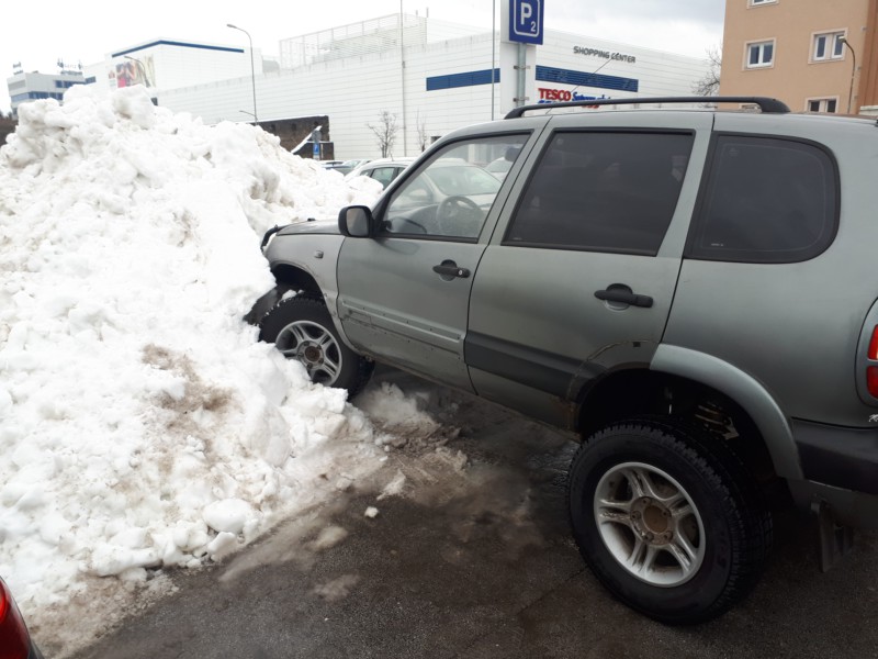

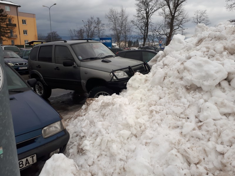

Uz aj ja patrim k tym, ktori offroaduju uz iba na parkovisku pred teskom :oops: :lol:

Re: Majove Nivy
Majo píše:Uz aj ja patrim k tym, ktori offroaduju uz iba na parkovisku pred teskom :oops: :lol:
To nevypadá na náledí :scratch: , vidím tam úmysl :?: :lol:
:lol: :lol: L.

Re: Majove Nivy
Luděk Musil píše:To nevypadá na náledí :scratch: , vidím tam úmysl :?: :lol:
:lol: :lol: L.
Malo miesta na parkovanie a primokry sneh na vylezenie navrch. Tak som to tam supol v 10km/ co najhlbsie....
