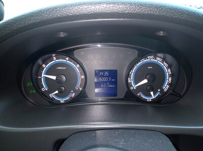

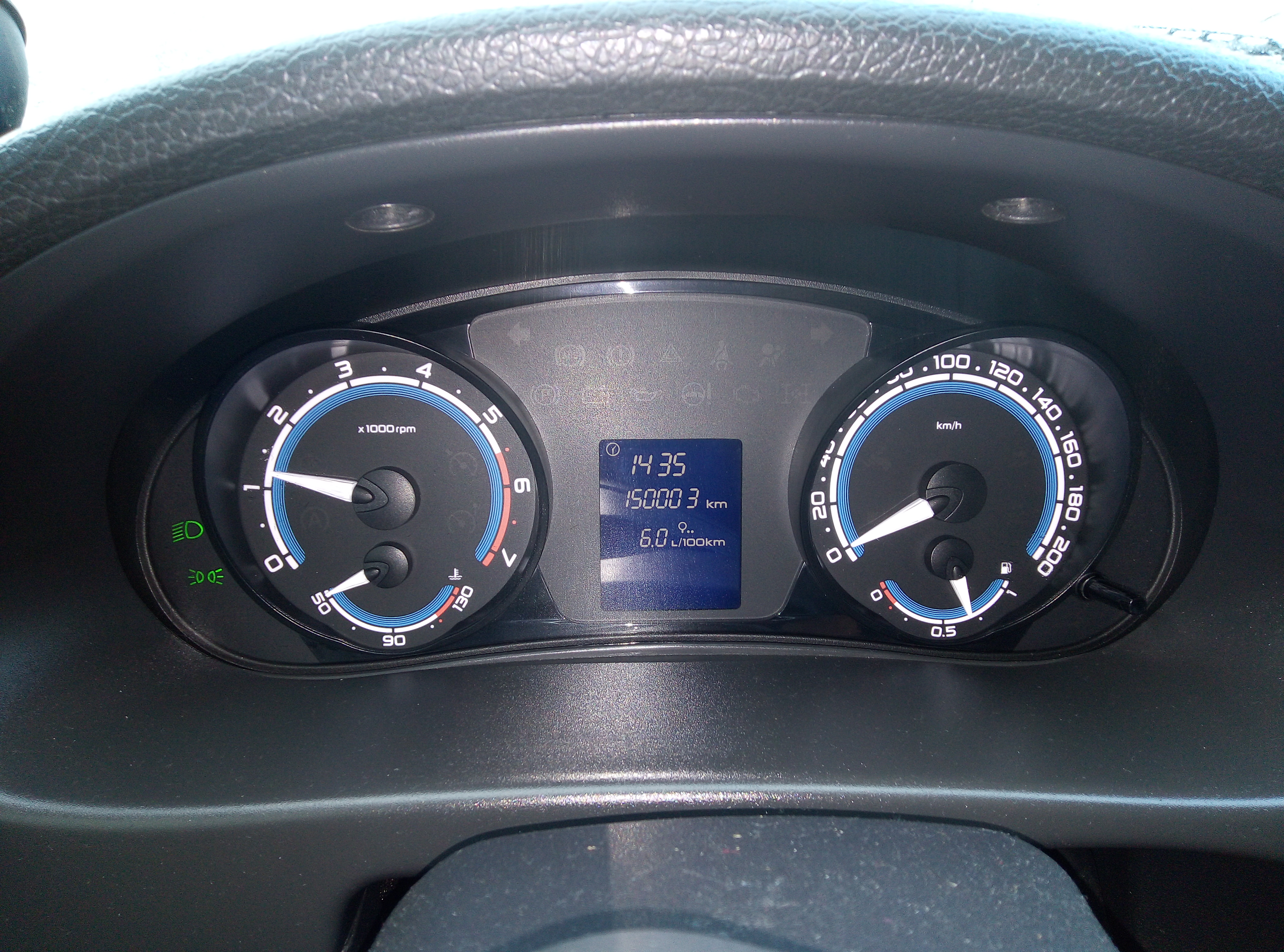

150000 km. Zrovna testujem "eko" softver. Za poslednych 840km sa spotreba drží na 6,0l. Pri tomto režime užívania to je o cca 7dcl menej.

Nez kolace tak radeji slaninu a uzene 8) . Tech 6 je i s nekakym vyznamejsim mestem a dalnici?
Příspěvky: 11682
Dialnica v tom nie je, resp. minimlne. Vacsinou hornatejsi teren. Mesto asi 120km. Predtym by to malo 6,7 - 6,8.

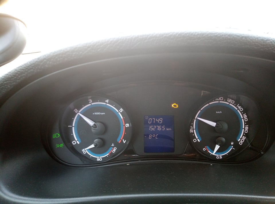

Konečne sa niečo deje! Prvykrát po 7. rokoch sa rozsvietila kontrolka motora :)

Asi byl blbý den pro Priory - moje zas nechtěla "zaboha" nastartovat :( A baterkou to nebylo, vydržela točit několikrát, než se motor postupně chytil.

Po tých mrazoch čo boli u nás -15 som svoju Vestu odhádzal od snehu a naštartoval, nebol problém, bál som sa že udrú -20 ale ruské stroje sú nato stavané, aspoň trošku dúfam :wink: no 7 ročná baterka keď si ešte nemenil je tiež pekný vek, ale tipujem že to baterkou nebude, čidielko alebo lambda?

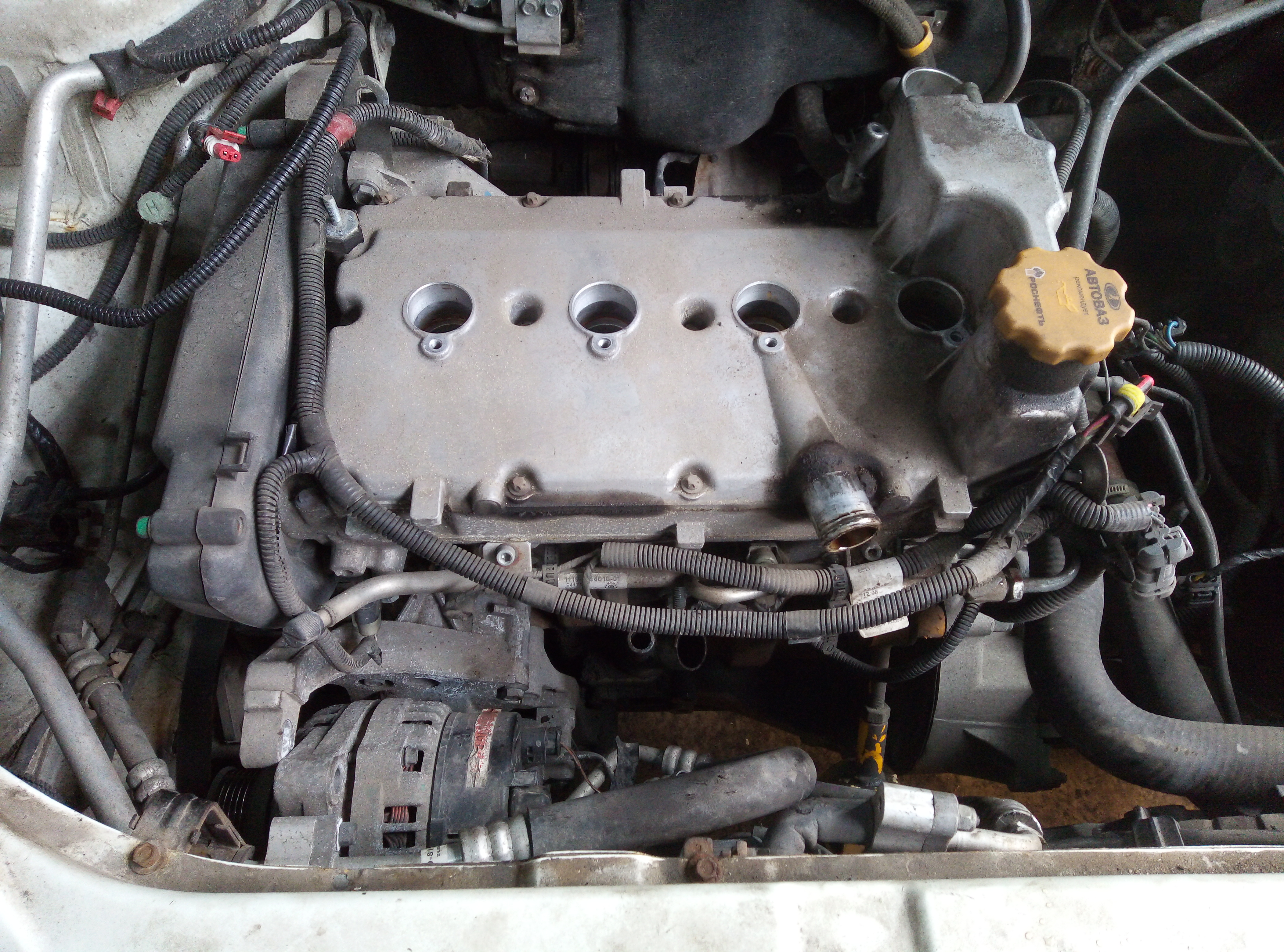

154000km - vymena hadice odvetravania klukovej skrine. Kvoli tomu, ze tam mam sacie potrubie s premenlivou dlzkou z Vesty, muselo ist dole sacie potrubie. V povodnom prevedeni sa to da vymenit za par minut.
Ozaj, a ten check, to bol snimac brzdoveho pedala - nesulad zopnutia obvodov. Ked teploty stupli, problem prestal. Budem musiet skontrolovat a nastavit snimac.
