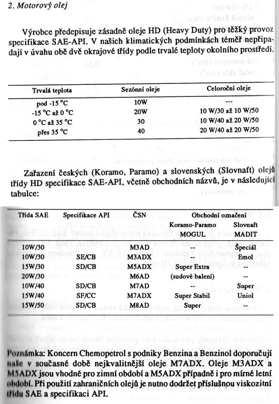

Co tohle?
http://www.olejservis.cz/mogul-felicia- ... t/d-79053/
Z M7ADX za 40 korun mám strach :mrgreen:
Ještě malé doplnění z chytré knihy :P

Moze olej s normou API SN uskodit motoru? Konkretne SHELL Helix hx5
Alebo radsej dat nieco ako M7ADS/ADX?

Nepoškodí. Ale pokud máš na mysli Ladu, pak do čtyřicetiletého motoru je to zbytečné vyhazování peněz.
