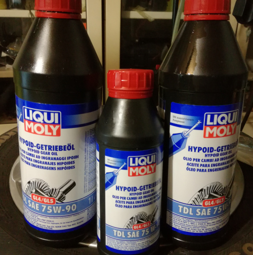

Vzhľadom tomu, že sa na prvej garančke prevodový olej nemení a zabeháva sa aj prevodovka, tak som využil návštevu rodičov v Zlíne aj na výmenu prevodového oleja na rampe, kde sa to predsa len robí ľahšie a jednoduchšie ako v garáži. Po od skrutkovaní kontrolno-nalievacej skrutky, nič von nevytekalo a zaujímavé pre mňa aj bolo, že miesto písaných 2,2 litra tam vošlo do vytekania z kontrolno-nalievacej diery až 2,45 litra. Trochu ma to vykoľajilo, tak po návrate domov som na Ruských stránkach našiel, že LADA KALINA II od r.v. 2017 má objem olejovej náplne v prevodovke 2,35 litra. A keď som vypusťený olej nalieval do prázdnych fľašiek, tak sa mi ledva podarilo naplniť 2 litre. Starý olej mal normálnu farbu, nič sa na dne záchytnej nádoby neusadilo, tak by to malo byť všetko O.K. Súdruhovia asi niekde ušetrili, keď chýbalo skoro 0,5 L. Čo sa týka správania sa prevodovky po výmene oleja na LIQUI MOLY TDL SAE 75W-90 , tak sa mi zdá, že sa stíšila a určite ide lepšie radenie spiatočky.
