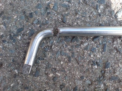

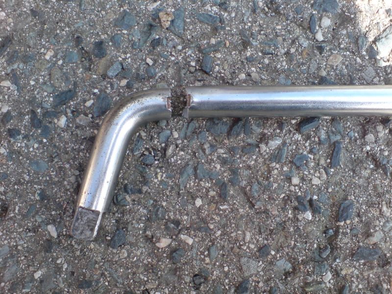

Dneska se dařilo...prvně nešla povolit matka na poloose a to tak, že jsem zlomil klíč, nakonec Drobek byl tak hodný, že mě pujčil pořadný klič a tím to nakonec s pomoci metrove trubky šlo, vyměnil jsem poloos a při testovacim pohybu se ozvalo JEB, takže je to převodovka :axe: ještě, že mam 28let starého Opla na kterého se mužu spolehnout když tahle 5 let stará popelnice je rozbita :roll:
