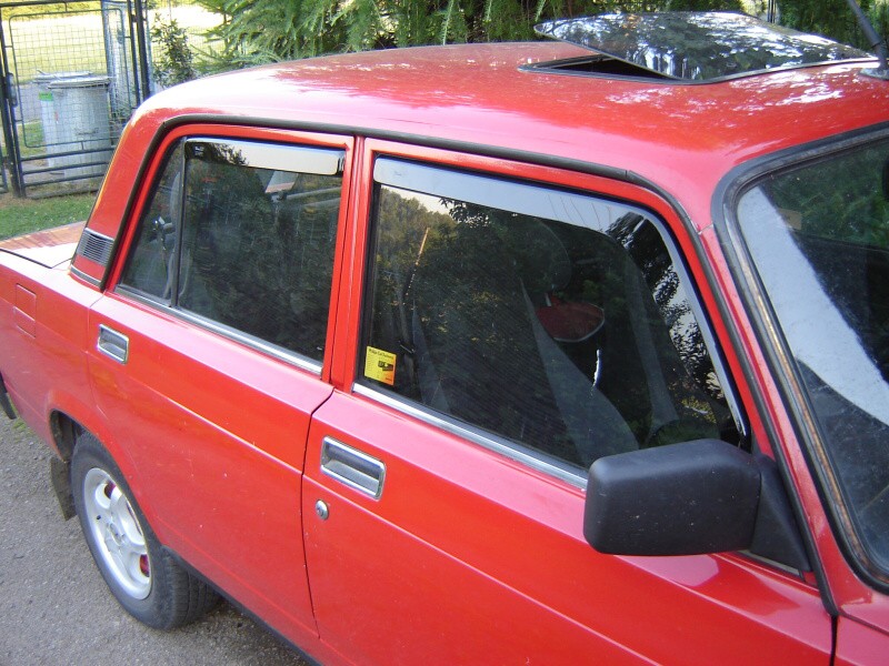

Zdravim chci se zeptat nemate někdo náhodou tyto ofuky na okna LINK ?? Nechce se mi to kupovat když nevim jak vypadaji ..

mám ale len na Nivu, možem ti to sfotiť, aby si mal približne predstavu ako to vyzerá

foto

Ivo píše:foto
Diky ;)
