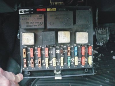

jo rozumíš správně, mám tam relé př.mlhovek.Napájení ,,30,,(+) je tam již přivedeno zbytek kontaktů je vyveden na piny svorkovnic zezadu.
Příspěvky: 4722
FOMA píše:zbytek kontaktů je vyveden na piny svorkovnic zezadu.
Tak to souhlasí s tím obrázkem zapojení co jsem viděl.Tak to asi využiju na to relé přídvných dálkových.Jen to trochu upravím. :wink:
Příspěvky: 4722
Tak a tady je další obrázek tý pojistkovky co mám já.Jde o to, že je tam i popsáno jaké relé na co je. :wink:
Příspěvky: 6295
Foma: a poznamenal sis na který piny? ;)
Myslím, že ty pojistkovky mají jenom jinak rozmístěný relátka a budou plně záměnný a já mám jinou protože mám pojistkovku r.v. 2007 :)
Plavec: to by mě tedy zajímalo, k čemu je K6 - přídavné relé :-D
Příspěvky: 4722
Tak tady píšou, že by to měly být piny na patici W2 a to pin12+13- výstup.Pin3- ovládací plus.Pin1- plus stálé.
Takže: na 12ku a 13ku se zapojí světla. a na 3ku se zapjí vypínač. Jak ale docílit toho, aby nesvítily přídavný dálky s púotkávačkama? To musí ještě ten přídanej vypínač jet nějak přes kontrolku dálek?
http://translate.google.cz/translate?pr ... ry_state0= EDIT: kliknout v levém sloupci na 16.-ELEKTRICKÉ a jste tam. :wink:
Zelvotron: mě by zajímalo jaký je rozdíl mezi přídavným a doplňkovým relé. Zžejmě na tom K6 má být ten obrázek z relé K8. :roll:
tavri
Příspěvky: 1394
Bydliště: Trutnov
Příspěvek od tavri »
Kde že mám tu volnou pozici? :P
Příspěvky: 4722
To jsem z toho jelen.Další typ pojistkovky. :) Je to vůbec vyfoceno v Tvojí ladě? Není to z nějakýho jinýho auta? :P
Noo ehm, bratru nevím kde máš volnou pozici. :|
EDIT: no já už možná vím.Na svorkovnici W2 na pin č.1 přivedu drát vytaženej ze (stávajícího) světla dálkovýho, tím pádem mám na relátku obsazenou pozici 30.
Na svorkovnici W2 na pin č.12 připojím dráty k novým světlům?Ten pin 12 jede přes pojistku 7,5A nebude to málo? Nebude lepší když to dám na pin č.13, kde to je bez pojistky a tu pojistku vložím někam na cestu z pinu č.13 do přídavných světel?Jak silnou bych tam měl dát?
Na svorkovnici W2 na pin č.3- pozice na relé 85., odtamtud mi neleze žádný drát, tam mám připojit vypínač?
Hlavně mám relé s 5ti nožičkama a ta patice má jen 4 díry, tak ještě musím sehnat jiný relé.
Naposledy upravil(a) plavec dne čtv led 15, 2009 11:40, celkem upraveno 1 x.
tavri
Příspěvky: 1394
Bydliště: Trutnov
opravdu moje, před chvílí jsem to byl venku vyfotit :-)
FOMA
Příspěvky: 2231
Bydliště: Kroměříž - Vyškov
Příspěvek od FOMA »
[quote="zelvotron"]Foma: a poznamenal sis na který piny? ;)
Jejda tak to jsem si nepoznamenal :roll: -prostě jsem si to proměřil ohmmetrem no a zapojil,poněvadž tak nějak doufám,že se k tomu již nebudu muset vracet :)
Příspěvky: 4722
A já už na to prdím přes tu pojistkovku.Udělám to jak to dělaj eletrikáři na styl plandající pojistka.Dokonce jsem je na chvilku už rozsvítil zkušebně.V sobotu to snad doděláme. 3/4 už mám natahaný, ale od práce mě vyhnala zima. :cry:

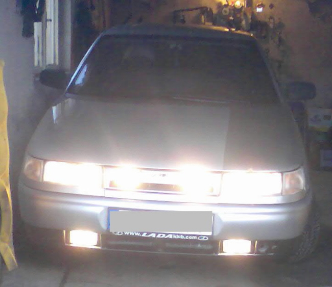

A takle mi to svítí s těma přídavkama. Zapnul jsem schválně všechno kromě směrovek. :wink:
Příspěvky: 4791
mno hezkyyyyyyyy ... teraz ked v noci pojde nieco proti tebe s dialkovymi tak mu ukazes co pre to :D :D
Příspěvky: 4722
ger007 píše:proti tebe s dialkovymi tak mu ukazes co pre to :D :D
Přesně tak, budu vyblikávat blbečky s Passatama co maj xenony a nechtěj to ztlumit. :D
