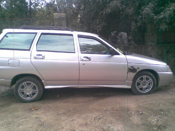

Příspěvky: 6296
No plastový nástavce na prahy měli novější desítky sériově (ty co už nemají spodní černej pruh), takže by to šlo koupit i u nás a narozdíl od tý fotky to vypadá celkem pěkně, ale řešení je to v tom smyslu, že to nebude vidět a pak to upadne celý až to nebude mít na čem držet :)
