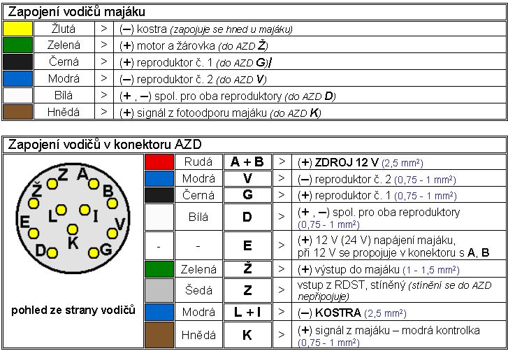

Příspěvek od EMI »
Medvěd, nemáš někde schéma zapojení na AZD 500 (501) (resp. legendu jakej pin konektoru co znamená) díky

Příspěvek od Medvěd »
ad EMI: mám, jak schéma zapojení celé AZD 500, tak i kabeláže a konektorů - najdu a dodám
ad EMI: tady je to zapojení
