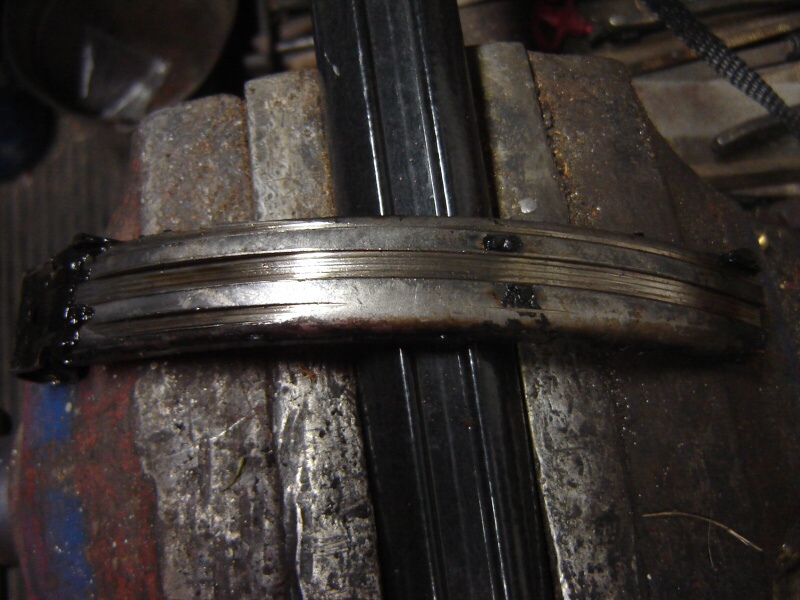

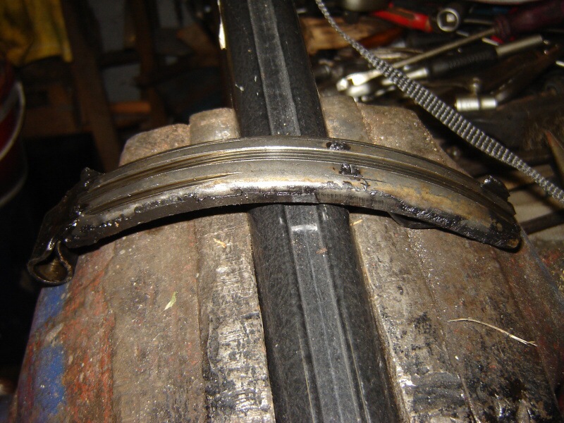

Tak dneska jsem se přesvědčil, že ta náhrada bude určitě lepší, než to, co se prodává jako originál. Rozebral jsem motor, která měl najeto asi necelých 3 tisíce km a napínací lišta je totálně v hajzlu. Už mám opravdu strach, cokoliv na to koupit. Takže, jestli bude možno toto někde koupit, beru aspoň dvě.

Jelene, ta lišta byla v tom motoru, co si měl odemě půjčený na cestu domů. Buď rád, že to vydrželo. V jednom místě už je skoro durch.

Ivo píše:V jednom místě už je skoro durch.
To mi nejde do kebule :roll: . Po pár km to přece nemůže takhle vypadat ! Po rozebrání motoru z W.L. (1500) najeto 340 000km lišta po kontrole slouží dál v Traboladě . A zdaleka nevykazuje takové poškození . http://forum.ladaklub.com/viewtopic.php ... &start=180 Obr. asi v 1/3 . Nebyla povolena jistící matka napínáku .?

Saša píše: Po pár km to přece nemůže takhle vypadat !
Při tý jejich kvalitě dneska může. Na 1600 jsem ji měl po cca 5000km podobnou, ale než se stačila prodřít durch tak upadl ten výstupek co na něj tlačí napínák...
