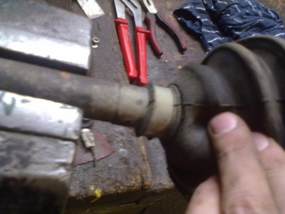

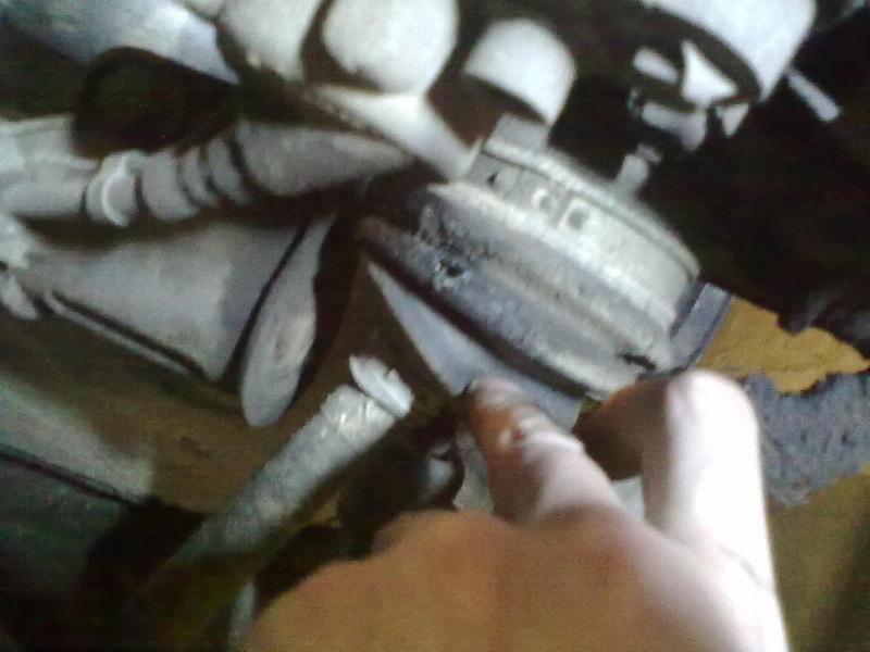

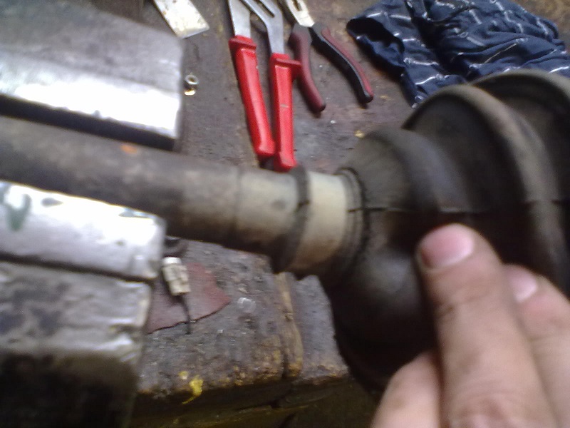

Takže manžety už sou totálně na hadry. Vydžely půl roku a to sem najel asi jen tak 4 tisíce km, takže z Koněvky nebrat. Ovšem otázka je jaký koupit...
Koupil jsem manžety v Solexu v Brně, byly na objednávku. Jaké bylo překvapení když jsem přišel na prodejnu a na půltu na mě čekala krabička odeslaná od CS Auto... :) Hned jsem si vzpomněl na Zelvotronův příspěvek. Cena za celou sadu na nápravu byla 740 kč. Což když by vydržely zase deset let tak nemám problém. :lol: Ale když jsem přezouval na zimáky tak jsem zjistil že manžety jsou K.O.
Zajel jsem do Auto Kelly, skladem měli jen starline. Cena za jednu sadu (manžeta, pásky, vazelína, pojistný kroužek) po slevě 70 kč :D Jsem zvědav zda vydrží... záruka je 3 roky.. :? Manžety ze solexu jsem zavezl na reklamaci. Uvidíme jak dopadnu :roll: Jinak kamenná prodejna Solexu v Brně je zrušená..
Manžety byly na autě asi 4 měsíce :x Vyrobit takovej zmetek je umění...
Díky Zelvotronovi jsem si schoval účtenku.
