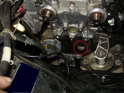

Dotázek : na konci zimy mi začala téct mrázpojistka (obr.mr-poj.jpg) cca 0.2 dcl /24h, při jízdě více. Vypustil jsem nemrznoucí kapalinu a nalil dešťovou vodu.Od té doby ani nekápne - ne že by se odpařila, ale prostě neubývá. Jakou mohu čekat prognózu, až tam dám na podzim Fridex ? Nechce se mi to takto na 33 kkm rozebírat.
marian2110
Příspěvky: 132
Bydliště: Dubnica nad Váhom
Příspěvek od marian2110 »
Len aby ti tá pumpa vydržala do tej zimy ! :roll: ked tam maš len vodu ! :shock: Fridex alebo iné nemrznúce slúžia aj na mazanie vodnej pumpy ! :roll: Ja by som tú poistku skusil rozklepať, ale najlepšie by bolo ju vymeniť za novú :!:
PEUGEOT 301 1,6 vti 16v 2014
LADA VESTA CROSS 1,6 16v 2021
Příspěvky: 4064
A navyse ak mas obycajnu vodu tak tie mrazove poistky zacinaju hrdzaviet tiež :D
P.S. na vodnej pumpe sa tak može maximalne mazat tesnaici uhlikovy kruzok...ak sa nezmenila tecnologia vyroby a tomu je to jedno. Loziska su mazane stalou naplnou....

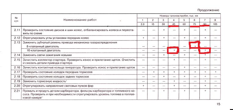

vetsina remenu se meni kolem 80 000 km, pripadne, pokud se najede treba 60 000 km za 10 let, tak pak bych remen uz menil v 60 000 km. setrit na remenu se myslim nevyplati, neb 16 ventilovy motor se muze potkat a pocet znicenych ventilu nebude maly ;-) muzu prohrabat navody co mam, kazdopadne si myslim, ze 98 000 je dost. uz i s ohledem na presnost casovani atd. ja menil rozvodak ve 35 000, protoze auto bylo 10 let stare.
co se vodni pumpy tyce, tak je znamo nekolik pripadu skody oktavie 20V, kdy se prave pumpa zadrela, a nasledne preskocily rozvody a uz byl pruser na svete. ma li pumpa 98 000 a meni se rozvody, vymenil bych i pumpu. nic nebrani tomu, nechat tu starou doma do zalohy. opet bych rekl ze setreni na pumpe za znicene ventily nestoji.

:shock: Originál servisná knižka udáva pri 8v 75 000km ,a pri 16v 45 000km a 90 000km. V servise Lada mi ho vymenili pri 75 000km, že to tak bežne menia !
Příspěvky: 6302
Re: Výměna rozvodového řemene
Česká serviska udává 60 000 pro oba motory, tak si vyber :-D
