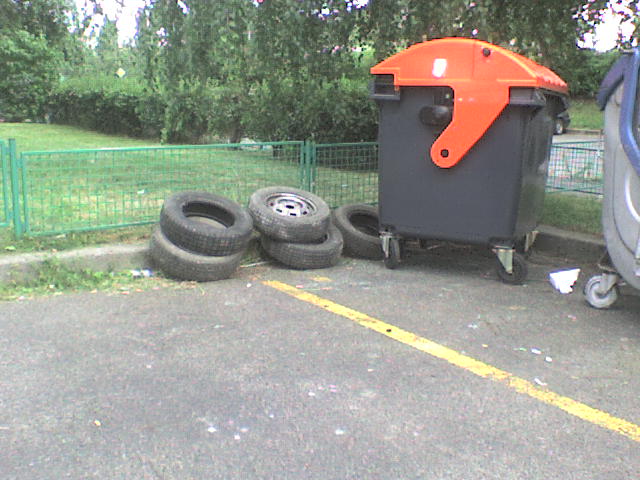

edit: Tohle se objevilo dneska u popelnic, 2x s diskem favorit, Tavri, nechceš? :D
Příspěvky: 4722
zelvotron píše:Já Favorita zvedal vpředu za rameno, cca do půlky je plechový a placatý tak to jde, vzadu je to horší, tam je to možná lepší v místě uchycení nápravy je tam takovej docela silnej plech co jentak neprorezne, samozřejmě oboje přes prkýnko. Za ty nápravy je i výhoda že se to nemusí zvedat moc, protože se tim vyruší zdvih propružení.
Má to otáčkoměr? ;)
NO tak ty dva disky na favorita by se mi taky šikly.Mám dva bouchlý a trochu hážou. Jinak jo, taky sem se naučil favorita zvedat za nápravy je to míň riskantní než za prahy, hlavně to nekřupe :roll: :lol:

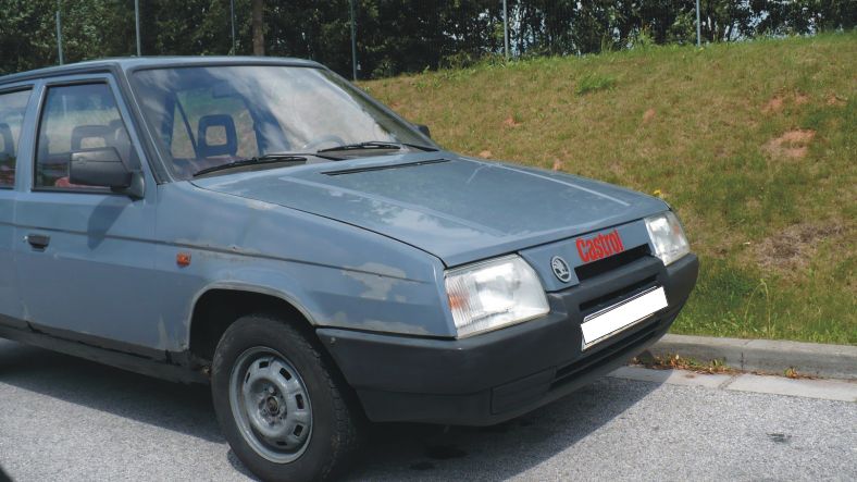

Na zadní jsem dal zimáky z Lady a na předních je jeden disk origo Fá a druhý Lada. Vzadu jsem to zvedal za nápravu a vepředu hluboko v podlaze za takový nosník, jeden hodně křupal, málem skrz.
Podběhy jsem ořezal a olemoval těsněním z Trabanta, do děr v kastli zapatlal medvědí hovno a rezatá místa na kastli vzal šedým synťákem a prahy černou fermežovkou. Prostě použil jsem co jsem v garáži našel.
Tak už jenom vypucovat zevnitř i z venku a auťák bude ready 8)
Otáčkoměr to nemá, je to červen 1989. Barva modrošedá, podobný odstín jako základovka synťák.

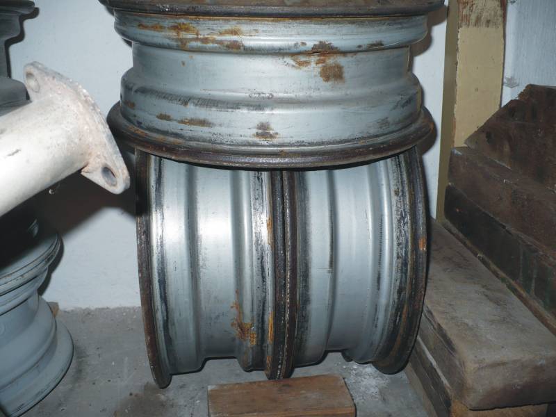

ad popelnice: Jestli to má rozteč 98 a není to píchlý tak ber :D
Příspěvky: 4722
píchlý nebo ne, to mi nevadí, hlavně aby seděla ta rozteč (4x98) a aby nebyly pokřivený, nebo bouchlý. :lol:

3 ks zmíněného disku 4x98 mohu darovat. 1 ks slouží zatím jako rezerva.

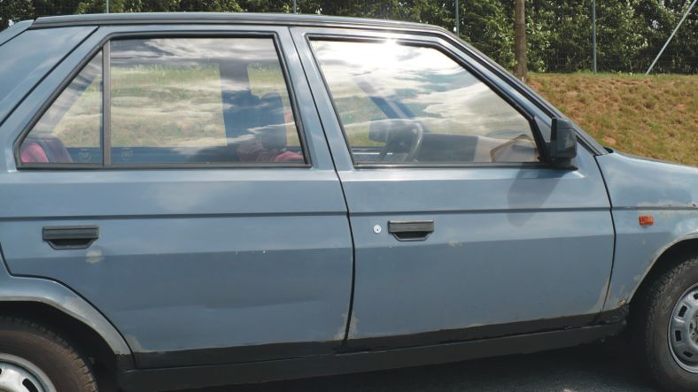

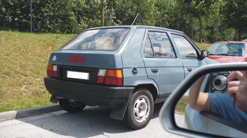

fotky fáčka
Příspěvky: 6295
No nevypadá vůbec tak hrozně, jak sem čekal :-D skoro bysme ti mohli s Plavcem závidět :lol:
Příspěvky: 4722
heej, tys okopíroval mojí barvu :lol: já mám tu samou na fáčku. Jinak jsou i zajímavě nastříkaný ty disky.Ty disky cos nabízel ještě zvážím, jsou holý bez pneu?
Jinak ta koroze není tak hrozná.Tak ať se Ti s ním dobře jezdí.minulou sobotu byl zrovna sraz favorit klubu, tak ses mohl zajet podívat. :wink:

3 disky jsou holý bez pneu. Tak zvažuj, jinak je vyhodím. :wink:
