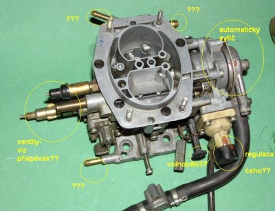

Takže se mi do pracek dostal karburátor Solex. :D takže Blizzard ho okoštuje :P
Pokoušel jsem se vyhledat nějaký informace, ale jejich pomálu :(
Bohužel mam pouhý karburátor. Byl vyndán prý z nějaké 2107. Usuzuju teda že se jedná o karburátor ze systému AXTEC...
neudělal jsem ještě svoje fotky, ale je to tento http://forum.ladaklub.com/viewtopic.php?t=294
a teď problémy :D
musí solex pracovat pouze s bezkontaktním rozdělovačem?
musí solex pracovat s "řídící jednotkou" ? a s tím související otázka k čemu jsou dva elektroventily? (muj odhad je, že jeden bude otevírat přívod paliva-napojení na sv. 15 a otevře se před startem po zapnutí klíčku a druhý bude zavírat volnoběžnou trysku pomocí řídící jednotky-klasika ekonomizér jako u ozonu, je to tak?)
pokud by to bylo možný, tak bych chtěl ještě realizovat bezkontaktní rozdělovač, který je ale ovšem z Fiata a s tim je další otázka: jak velký vliv na výkon a spotřebu má rozdělovač s jiným průběhem regulace předstihu, dá se to vůbec nějak změřit? :?

http://forum.ladaklub.com/files/p4070100_270.jpg
co toto?? není mi jasná ona trubička v sání a ta membrána či co to je :oops:
když hodim solex na klasický sání tak mi jaksi zbydou vývody pro hadičky a to už budu myslim v koncích :?
a teď babo raď :D
a teď babo raď :D

Já osobně si myslím, že ti to asi bude nanic, protože ty dva elktroventily ovládá elektronika, co je pod sedadlem spolujezdce. Ony se totiž otvírají a zavírají neustále, při běhu motoru. Je to karbec z Axtecu a všichni se ho zbavujou a dávají ozony. Ty to děláš naopak. Něco k tomu mám v knížce, tak kdybys chtěl, tak ti to můžu oscanovat a poslat. Ale moc toho není.

Taktéž bych to viděl skepticky, je tam o pár nátrubků a jiných kokotin více oproti bájnému Solexu 21053 v základním provedení, který marně hledám. Sice jedna nejmenovaná osoba se teoreticky vyslovila, že by možná stačilo očesaní o blbosti a nahrazení mechanickými díly z "jiných" základních Solexů, ale mám pocit, že by to k ničemu nevedlo.

Ten tvoj karb ma vyrazené aké číslo ? 21051 alebo 21053 ? Ja mam solex 21051 a nesťažujem sa. Rozdeľovač mam klasiku a funguje mi to, riadiacu jednotku nemám ale mam ekonomizér.

Podle mě bude mít číslo 21053-1107010-62

Ivo píše:Podle mě bude mít číslo 21053-1107010-62
Ivo kde jsi toto číslo prosimtě našel?? já ho na karburátoru nikde nenašel
mmj. nevim teda od kdy se datuje historie AXTECu, ale muj Solex má výlitek: Licence Solex, Made in CCCP :scratch:
Koko Loko píše:Taktéž bych to viděl skepticky
to už já teď taky :lol: ale je vidět že s K-L hledáme stejnej Solex ... tak zas nic :cry:
Marek89 píše:Ja mam solex 21051
Marku moh bych tě poprosit o detailní foto tvého karbecu, abych se měl od čeho odpíchnout, díky :prayer:
Ivo píše:Něco k tomu mám v knížce, tak kdybys chtěl, tak ti to můžu oscanovat a poslat
za to bych byl moc vděčnej :prayer: Miroslav.Malat@seznam.cz :wink:
protože tak jako jsem zaměnil typy solexů tak sem zaměnil i řídící jednotky a tu co je pod sedačkou mam doma taky... asi se teda rozběhnu dvouma cestama najednou a uvidim :D

Na tom mojem karbecu ( vlastně na obou co mám doma a vypadají úplně stejně, jako ten na tvojem obrázku) jsem mě přišroubovaný plechový štítek a tam to bylo napsané.
To Licence Solex, Made in CCCP tam mám taky.
