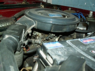

Cory, mne sa zdá, že mám OZON. Mám aj fotku zboku na karb. ale foťak mi veľmi dobre nezaostril. Ale možno z nej niečo vyčítaš.

Solex :P Spoznal som to podla bloku ekonomizera, podla inej tycky na ovladanie plynu a podla inych malickosti. aku mas spotrebu? No ale bezkontaktny rozdelovac nemas.

Solex je kvalitný karb ? Spotreba je cca 7-8l/100km

Solex? Zatial som pocul nanho iba dobre, ze je sviznejsi ako ozon (ma mechanicke otvaranie 2. komory) a aj spotrebovo je na tom lepsie. Ja mam teraz podobne natryskovany ozon a no problem, je to lepsie.

Mechanické otváranie 2. komory ? Mne sa zdá, že komora sa otvára podtlakom.

Nie, v solexe nie, tam je cista mechanika. Jedine, ked mas vytiahnuty sytic, tak je 2. komora blokovana.

nemate nekdo foto Solexu bez filtrboxu?

Nie je presne ten isty solex co ma Marek, ale je to podobne http://forum.ladaklub.com/viewtopic.php ... ight=solex

Kewint, predok a ani zadok sa nemenil.

No som z toho :shock: . Ja mám v 05 z roku 1988 SOLEX. Tak teraz vidno, že mám auto pre nemecký trh.

nemusis met pro nemeckej. tommel mel taky v aute solex
