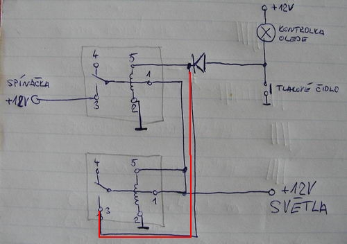

Dalším schématem už zatěžovat nebudu . Je to obdoba Sendrova zapojení.
Moje 5 let staré zapojení a "Vašatorova"dioda pomohla zjednodušit zapojení do té míry že i já předělám své fungující udělátko a zbyde tam jen to tří kontaktní relé a ta DIODA která to umožnila !.

kluci, můžu Vás poprosit o zapojení, když použiju relátka světel? Nebo jiná Laďácká - který vývod na ruském relé znamená co na Vašem schématu. V Tůmovi ani v literatuře jsem nic nenašel

vývod číslo 85 - přívod + na cívku (od vypínače světel)
vývod číslo 86 - kostra
vývod číslo 30 - + pol z baterie (přes pojistku)
vývod číslo 87 - výstup (je pod napětím po sepnutí relé)
vývod číslo 87a - výstup (je pod napětím při rozepnutí relé)
čísla jsou vedle kontaktů na spodní straně relé

Chcel som robiť tie relé, ale mám problém. Tá čiara čo je červenou farbou je predsa skrat.
