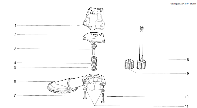

No prave ze kontrolka cca pasuje s tlakomerom. Zastudena je vsetko OK. Urcite sa mi nechce davat dole olejovu vanu... Nehovoriac o tom ze ma uz zena asi vyhodi z domu... Ako sa podklada olejove cerpadlo?

No vyndas vanu, cerpadlo, rozeberes cerpadlo a das podlozku pod tu pruzinu co zavira ten ventil, taky zabrus to ventilovy sedlo - pastou na ventily treba.

ta podlozka (ktoru treba pridat) je c.5? Kde hladat obtokovy ventil? Alebo ako dalej postupovat?

Pokud olejové čerpadlo nedává potřebný tlak či se tlak někde ztrácí, můžeš obtokový (redukční, přetlakový) ventil podkládat jak chceš a ničeho nedocílíš. Ventil zabraňuje přetlakování olejové soustavy, při překročení určitého tlaku se otevře a sníží tak tlak. Pokud ovšem tlak oleje nedocílí potřebné hodnoty, ventil je stále zavřený. Apropo, přetlakový ventil je z tvého obrázku 3,4,5. Přidáš podložku 5, cca 1-1,5mm šíře.
Co se týká olejového čerpadla, pořiď si konečně toho Tůmu. Je tam všechno pěkně napsáno. Čerpadlo prostě nesmí mít vůle, dosedací plochy musí být rovné, atd. atd. Každopádně ráz naráz by neodešlo - tzn. může být bordel pod přetlakovým ventilem.
