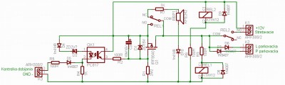

TAk implantovane mam toto.... prepinanie tlmene dialkove ..je riesene len zapnutim ziaroviek pre dialkove svetla. tlmne svietia stale. Tranzistor je zdvojeny zap. paralelne.
Piskac..indikuje nabeh svetiel...po ich pripnuti na max ...stichne...zaroven indikaxia keby nieco...
