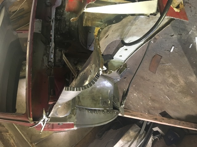

Gabani píše:nové album plechařina
https://www.rajce.net/a17170159

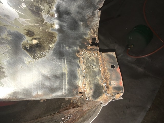

Tohle album mi něco připomíná. Já budu pokračovat až bude trochu tepleji, přeci jen nemám tu volnou garáž na práci. :) Z obrázků to vypadá na pořádnou práci. Spodek sloupku je jediné, co mi přijde podivné. To je před a nebo po? Vzhledem ke kvalitě ostatního hotového tipuji, že před...

Re: Moje první Láďa NIVA 1,6.r.v.1989
Příspěvek od Gabani »
Panthymaeus (Honza) píše:
Konečně někdo dělá pořádně i Nivu! :D
Dík za pochvalu :lol: :lol:
Jj ten sloupek to byla jen pomocná věc...akorát jsem to asi už nevyfotil potom :rolleyes:

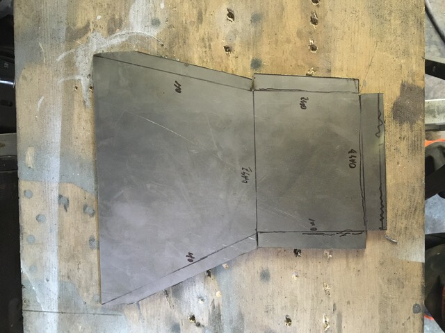

Ak mozes napisat ake mas na to vybavenie okrem COcka. nejake klampiarske naradie, klieste etc ?

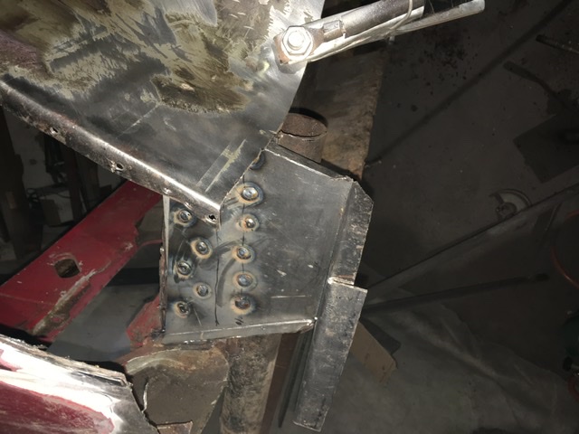

Hlavně ty bodované sváry a sváry obecně nezapomeň zatřít polyuretanovým tmelem, aby do nich nevzlínala vlhkost. Jinak to od těch spojů zase začne rezavět. ;)
tajga píše:Ak mozes napisat ake mas na to vybavenie okrem COcka. nejake klampiarske naradie, klieste etc ?
Nic extra vyjímečného, klešťové svorky, sikovky, kombinačky, nůžky na plech, pár klempiřskejch kladiv a nějaká ta babka...
Jinak plechy ohýbám přes L profily ve svěráku...
Panthymaeus (Honza) píše:Hlavně ty bodované sváry a sváry obecně nezapomeň zatřít polyuretanovým tmelem, aby do nich nevzlínala vlhkost. Jinak to od těch spojů zase začne rezavět. ;)
Jasná věc.. všechno bude přejeto hrnkovým kartáčem na flexe, všechny sváry po 2k základu přetmeleny a potom asi PUR barva a nějaký UBS.(jinak jsem dával i mezi plechy ELOX PLUS )
No a samozřejmě počítám zevnitř vosk ( jen ještě nevím jakej?? Mas nějakou osvědčenou značku ??)

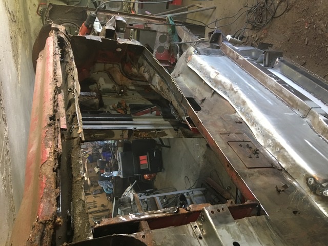

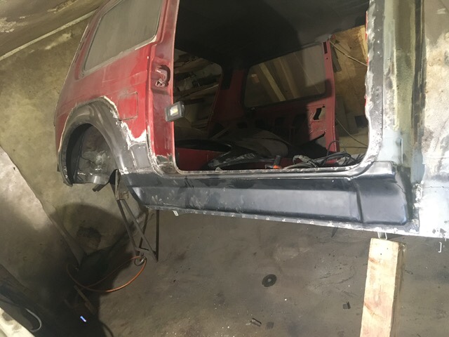

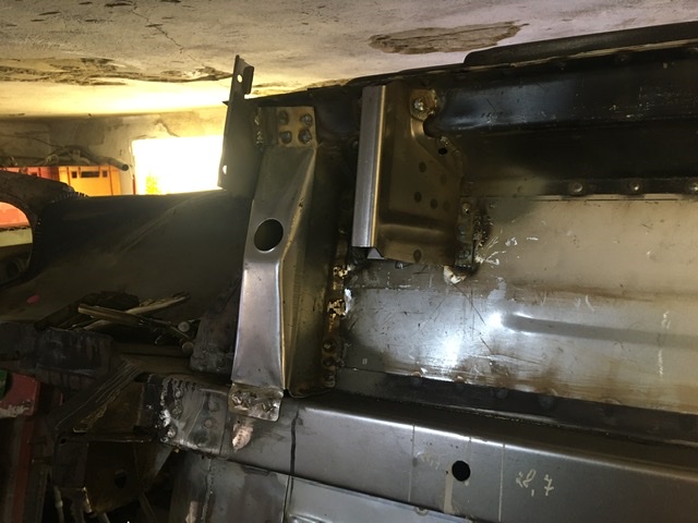

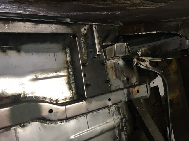

Tak už má Láďa komplet novou podlahu :D :D ( teda kromě kufru..ta mne ještě čeká)

Panthymaeus (Honza)
Příspěvky: 1393
Gabani píše: Jasná věc.. všechno bude přejeto hrnkovým kartáčem na flexe, všechny sváry po 2k základu přetmeleny a potom asi PUR barva a nějaký UBS.(jinak jsem dával i mezi plechy ELOX PLUS )
Vyzkoušené zatím nic nemám, co jsem kde četl, tak kvalitní je například dinitrol. Ale i ten jich má na výběr víc, než by mi bylo milé... :D Na své auto zatím plánuji od nich vzít i ochranu podvozku. Zkušení karosáři sice doporučují polyuretan od Terosonu, ale to je mimo můj rozpočet. (minimálně u teď opravovaného auta) S tím by ti mohl poradit zdejší člen Yellow01. :)
Gabani píše:Tak už má Láďa komplet novou podlahu :D :D ( teda kromě kufru..ta mne ještě čeká)
Ty teda jedeš... :mrgreen: Jsi v karanténě a nebo máš homeoffice? :D

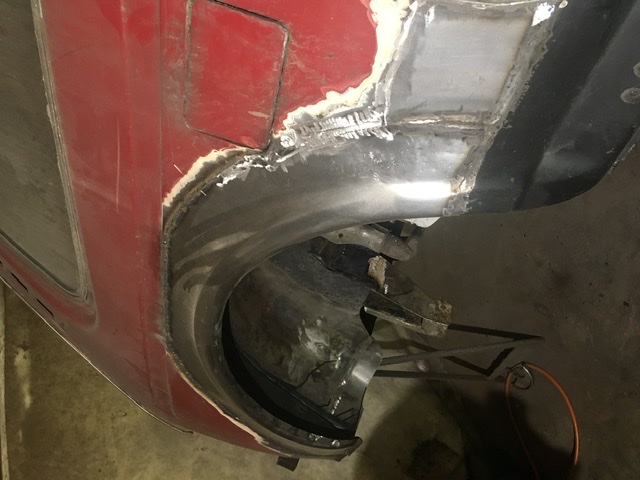

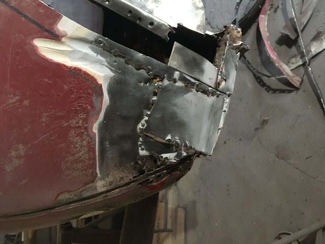

Tak druhá kapsa hotová :lol:
Nejdřív to vypadalo, že bude v lepším stavu.. chyba :shock: :shock:

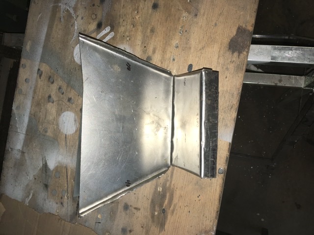

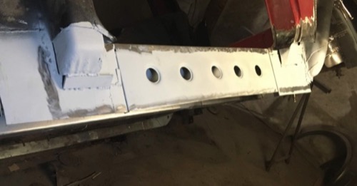

Tak zase kousek práce hotovo :Hangman: :lol:

Příspěvky: 4115
teda jak na to tak koukám, nebylo by bejvalo lepší udělat sádrovej odlitek a vysochat to z laminátu ? ;-) :lol:
Ale jinak samozřejmě klobouk dolů
