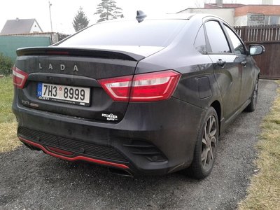

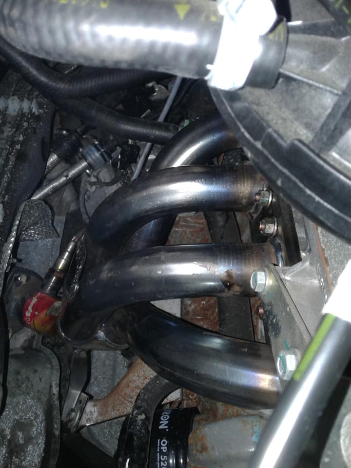

Takový určitě ne ;) tohle je 65mm průměr trubky, obyčejná Vesta ma 45mm

Tome, ty jsi nechal konec původní? Já myslel, že kromě výkonového důvodu to upravuješ i pro snížení hluku seriového výfuku.

Alberte, tam žádný sériový hluk není. Sportka ma výfuk nádherně naladěný, žádný hluk, spíš příjemné brumlani. Oproti klasické 1.8 je hlubší a elegantnější.
Re: Tommelova Vesta Sport
Vašku, právěže se sériovým výfukem je auto hlučnější, než by být mělo, resp. mohlo. Vím to, protože jsem ve Sportce jel, stejně jako jako v obyč. Vestě. Hlučnost myslím a posuzuju vnitřní. Vnější hlučnost teď není rozhodující. Přitom vím, že jde výfuk udělat tak, aby se motoru dýchalo stejně dobře, resp. ještě líp a současně byl výfuk tišší. Na tohle jsem právě narážel v minulém příspěvku.

Takže je tady Cory, ladí se to co v Avtovazu neudělali tak jak měli 8) místo katu jsou tam svody, zbytek výfuku zůstal originál, Vesta sport má i kat o větším průměru jak klasická 1,8, takže se musela upravit příruba, odpadl rámus od katu, motor je celkově tichý, akorát teď to dělá větší kravál vzadu, ale od 160km/h je v autě ticho :rolleyes: momentálně je tam druhý čip, s kterým auto vyloženě lépe tahá, akorát se musí ještě odladit drobnosti, potom bude následovat měření výkonu na brzdě 8)

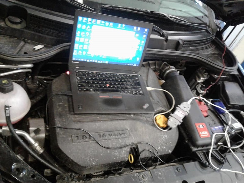

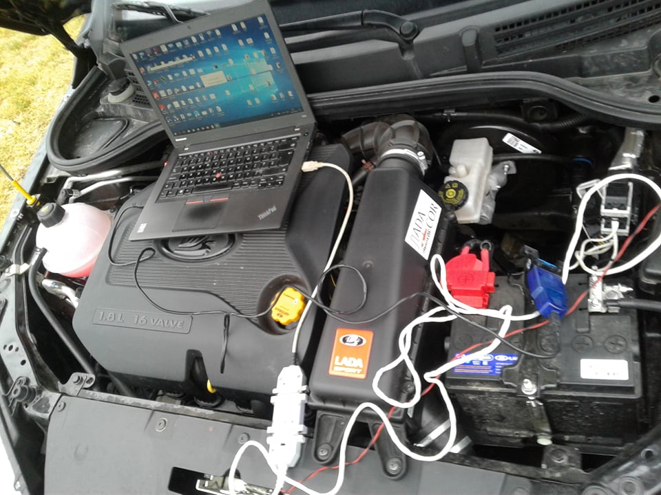

Fáze 1 hotová, dnes proběhlo nahrání doladěného softu, auto je tišší jak s předchozím čipem, motor jde lehčeji a tiše. V dohledné době bude měření výkonu na brzdě, takže uvidíme výsledek, tímto chci veřejně poděkovat společnosti Ladacor za odladění vozu :mrgreen:
