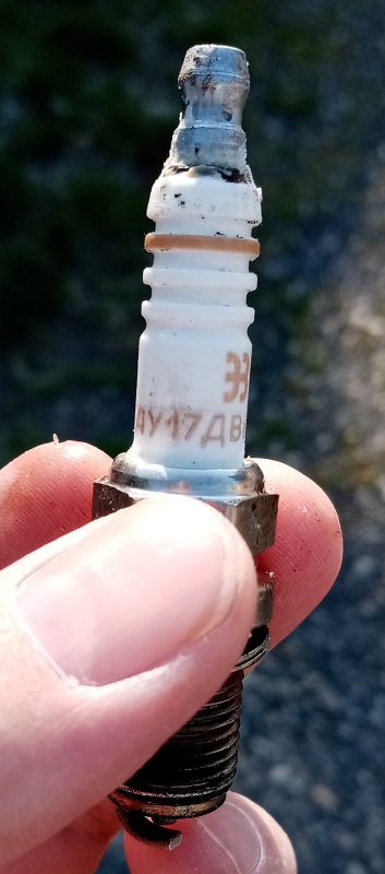

Bol som meniť sviečky a toto som vytiahol z motora. Všetci majú BRISK a ja zas niečo iné. Teraz tam mám DENSO.

grafi2
Příspěvky: 696
Bydliště: SK, BB kraj
Re: Robellesův sedan a jeho doplňky
Příspěvek od grafi2 »
cvakni z druhej strany, čo to je za značku

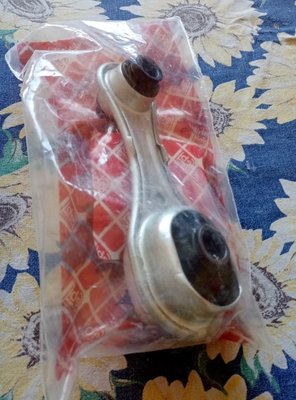

Čaká ma výmena silentblokov motora. No nech to netrasie. Začínam tlmičom vybrácii a úpravou horného silentbloku motora v pravo. Som zvedavý či to pomôže. To len zatiaľ pokiaľ mi neprídu zosilnené z Ruska.
Vzhledem k (ne)kvalitě Brisku posledních let nemusíš být smutný. Je pěkné vidět, že v RF vyrábí a i v prvovýrobě osazují svíčky vlastní výroby.

grafi2 píše:cvakni z druhej strany, čo to je za značku
Na druhej strane nie je nič.
ticho lieči
Značka výrobce svíčky je na fotce vidět. Výrobce je ЭЗ - Энгельс (EZ ve městě Engels).
EDIT: tak jsem zjistil, že firma ЭЗ spadá pod koncern Bosch, který tuto firmu koupil.
Příspěvky: 7444
robelles píše:Bol som meniť sviečky a toto som vytiahol z motora. Všetci majú BRISK a ja zas niečo iné. Teraz tam mám DENSO.
Také jsem je měl z výroby v Prioře :) Při 30tkm byly jak nové, tak jsem je tam nechal do cca 40tkm.

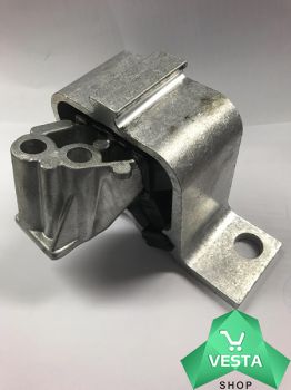

Robelles a kedy ti trasie ten motor? Na základných otáčkach? Keď stlačíš spojku, tak prestane?

Klepe to vždy. Aj na volnobehu. Pri ubratí plynu to sekne. Pri púšťaní spojky to buchne. Pri naštartovaní. Proste stále.

Tak silentblok vymenený. Takisto som previedol úpravu pravého silentbloku motora /viď foto/ ako to robia na ruských fórach. No táto úprava moc nepomohla, pretože rieši iba pozdĺžne vibrácie ale priečne ostávajú. Takže túto úpravu netreba realizovať pretože nič nerieši. Riešenie je kúpa silentbloku na tomto odkaze.
https://lada-vesta-shop.ru/shop/dvigate ... vesta.html
Je to držiak motora z VAZ2108 upravený na vestu. Toto je riešenie, ktoré to rieši.
