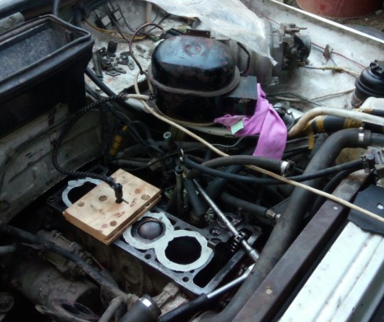

Jediný únik vzduchu je na těsnění hlava výfuk 1. a 4. válce.
Tlaky na pístech vypadají podobně, myslel jsem jestli není prasklý kroužek, nebo těsnění pod hlavou či ventil, ale vše je naprosto v pořádku... Jen jsou ventily i spalovací prostor černý a mastný...
Jediné co jsem nezkoumal je čerpadlo v nádrži, ale do rampy benzín jde dost, ale tlak jsem neměřil...

No, dej mi týden a pak tě rád uvidím... Ještě to složím, zkusím to čerpadlo... Ale zas musím čekat na těsnění...
Ještě zkontroluji zda je rovný blok... Hlava je srovnaná...

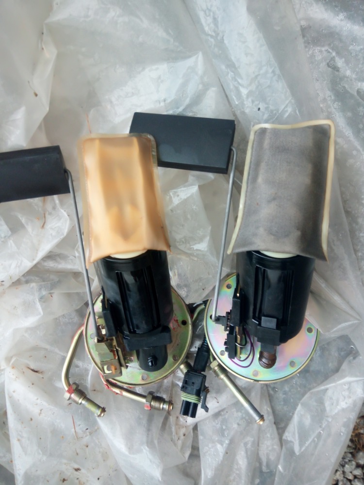

Čerpadlo vyměněno... Když jsem viděl rozdíl myslel jsem si že by to mohlo být ono... Ale nic...
Asi 7 startů dobrý, volnoběh nízký... Check nic. Ale při projížďce občas blikal, pod plynem většinou zhasnul, ale ne v záběru... Spíš z kopce...
Tak už nevím... Čerpadlo, vstřiky, váha, filtry, svíčky, ventily, hydroštely, modul, klapka, volnobeznej ventil, blok vše vyzkoušeno... A nic...
Jedinou možností snad jen katalyzátor a výfuk... Jinak už mě nic nenapadá...
