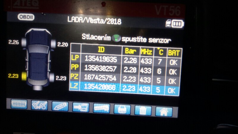

Zdravím mám takú otázku dajú sa zapísať TPMS snímače do radiacej jednotky cez program Ddt4all? Inak túto otázku mi položili na Ruskom fóre ze aj oni chcú
mat snímače TPMS ale ze nevedia ako to funguje. Mám čísla snímačov sú to originál čo tam idú od Nissanu tie mi predali v Lade Ružomberok za 25€ ks ako pre mňa
.Bol som v servise v Martine ujo mi na čítal všetky kolesá do mašinky ale nedali sa mu zapísať do jednotky furt mu vyhadzovalo ze niečo s káblom .Mal stroj ATEQ .A dokonca tam mal aj nastavenú Ladu vestu 2018.Skúsil som ísť sa opýtať ze do Renaultu všetko bolo v pohode ze sa to da... ale keď som povedal ze to potrebujem na Ladu tak ujo zamrzol a povedal ze to teda nepôjde. Reku ved to je Renault jednotka proste nie.Tak neviem či sa to dá?
