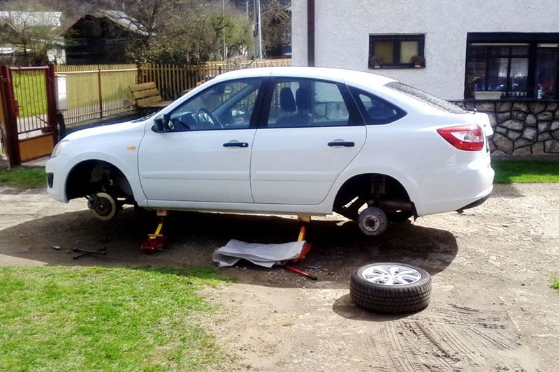

Včerajšok bol v znamení prezúvania na letné obutie, s letnými som odjazdil prvé desiatky kilometrov, auto stíchlo a zlepšilo komfort.

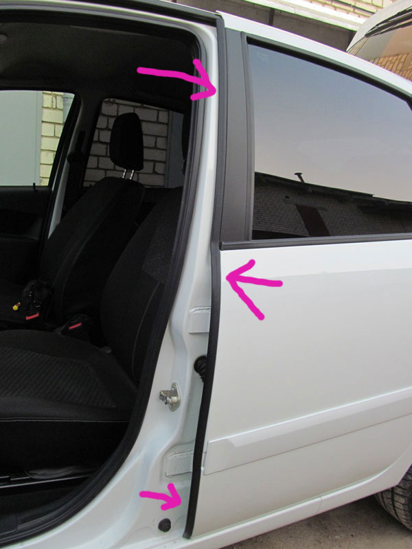

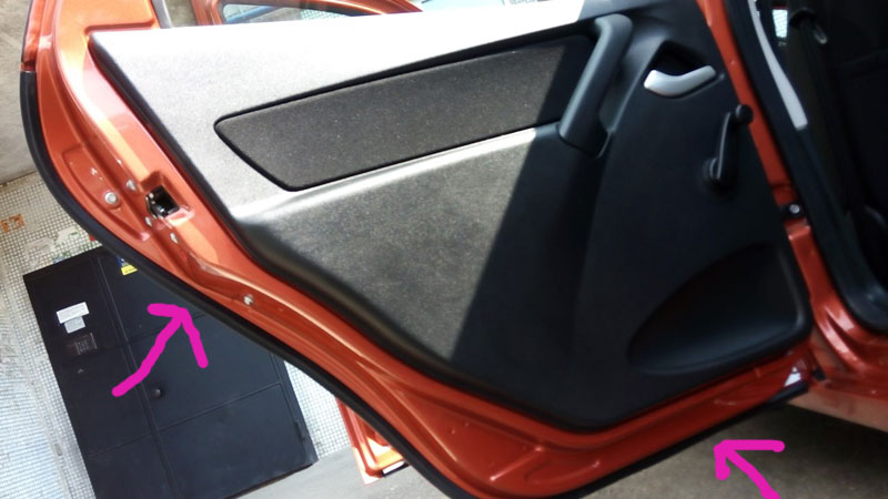

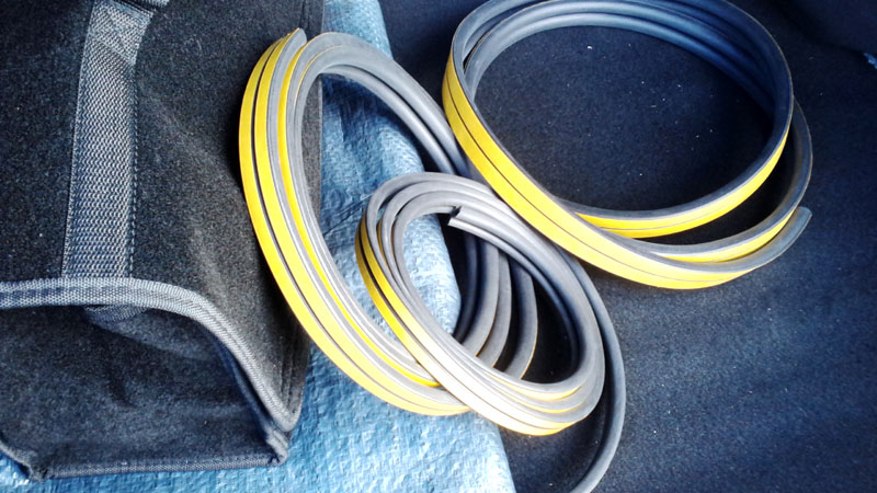

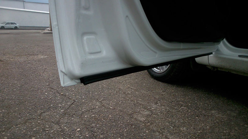

Dnes síce počasie neprialo, ale snáď sa zajtra podarí konečne nasadiť a polepiť všetky tesnenia na dverové časti a spodné okraje dverí proti podbehom kde tlačí špinu.
A vyzerať by to malo akosi takto:
mierne to zníži hluk nad 100km/h a na B stĺpiky a podbehy nestrieka špina

Tak asi by to chcelo kvalitnejšie od 3M ale lepšie niečo ako nič, aj keď budem potom čistiť ako blázon :) v troch autopredajniach som si pýtal niečo lepšie a ..nemáme.

Liftback píše:Tak asi by to chcelo kvalitnejšie od 3M ale lepšie niečo ako nič, aj keď budem potom čistiť ako blázon :) v troch autopredajniach som si pýtal niečo lepšie a ..nemáme.
A čo si tam vlastne lepil?Lebo podľa tých fotiek mi to zrejmé nie je,až na poslednú fotku.Tie pred tým,tam si to už hádam mal od výroby,nie?Aspoň ja to mám :) .

Granta to nemá, novšia Kalina Cross už pravdepodobne áno, ale aj Kaline chýba to čo má Vesta, tej pribudlo zase pár ďalšich tesnení, hlavne na prednej kapote proti špine a pod. :)
[attachment=0]780cc8es-960.jpg[/attachment¨
Najexponovanejšie miesta.. na Kaline pravdepodobne tie tesnenia už budú ale Granta ich nemá a vraj to dobre pomáha.. takže hurá do lepenia.

No teraz je to zrejmejšie.Áno Kalina ich má,okrem toho z čela zadných dverí čo si tam dával ty.A na tom späťáku je to zrejme tiež nejaké vylepšenie,praktické proti oderu.Tie tesnenia sú síce proti špine a hluku dobré,ale hlavne to na spodku dverí,aby sa nešpinily prahy bude asi problematické.Určite to poznajú aj vlastníci desiatkovej rady-pod tým tesnením to začalo pekne hniť,takže na mojej 2112 som to odtiaľ demontoval.Na crosske to neustále sledujem a pri každom umývaní sa to snažím očistiť,takže uvidím po čase.Snáď bude na tom crosska lepšie ako 2112. :)

Myslím, že po každom umytí by sa auto malo dobre s otvorenými dverami vysušiť a tesnenia premazať, prestriekať niečim na tesnenia aby nepraskali.

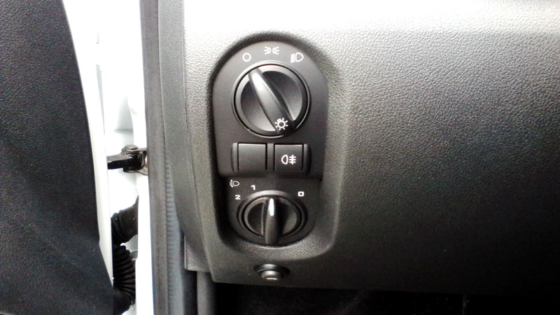

Závada čo som tušil, potvrdená aj servisom je to mechanizmus nasavenia svetiel hydrokorektor, padlo pravé spolujazdcove svetlo, už je objednaný doletí vo štvrtok z Košíc a snáď koncom týždňa bude všetko v poriadku. :) Aj keď to bude asi piplajda to tam nastrkať..

To má ešte hydrokorekror? Myslel som, že tam už budú dávať elektomechanický

Granty majú ešte hydroštely,Kaliny 2 už motorčeky.

priora a kalina 1 měly taky elektromotorky, u granty se vrátili k hydro, ale přijde mi že je to tvarově podle knoflíku z dáčie, ne ten desítkovej

No ono sa nevrátily,ja by som skôr povedal,že Granta má tie isté svetlomety ako Dácia-Renault,v ktorých sú bohužiaĺ iba hydroštely...Kaliny 2 majú svetlomety inej konštrukcie.
