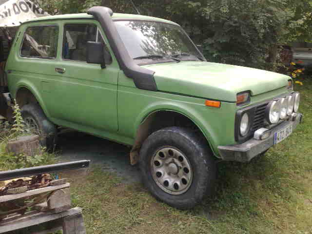

2 Mara:
to jsi toho moc nesundal, ja tam mel na strikani jen okna
Re: Niva Mara

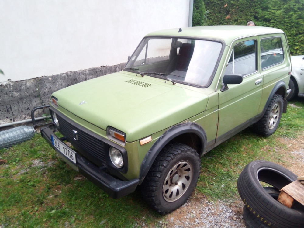

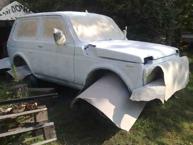

No nesundal, jen zahradku a snorchl s prednimi blinkry. Jsem se s tim nejak neštval a mezi temi dešti i trochu spěchal. Chtelo to nejaky plechovkovy odstin, at se to da zatirat az zas připadne přijde flexa do ruky.

Do dobrý
Na tý fotce to není moc vidět... Ale ta barva působí matně... Občas je na nivě tahle zelená vidět...

Nejak vyrazne to leskle neni, naopak jsem nechtic v matu, ale nevadi. Nebylo casu, dodelavalo se za tmy a v noci a vlhku to schne jinak, tak kapota nema takovo sytost jak zbytek. Pripadne by to slo jeste dodelat a pozdeji rozlestit. Na fotkach toho videt neni moc a profi lakyrnik by to zhodnotil po svem, ale mi to staci. Stejne to zas chytne nekde vetvema a spol
Podobna barva je origo a chtel jsem ji docilit primichanim tmavsi zelene, ale pro jednoduchost standartniho odstinu pixly jsem to nechal tak.. Ani vojenska, ani myslivecka, jen tak zelená. Cervenou uz jsem mel dost strakatou, pruhy nepruhy.

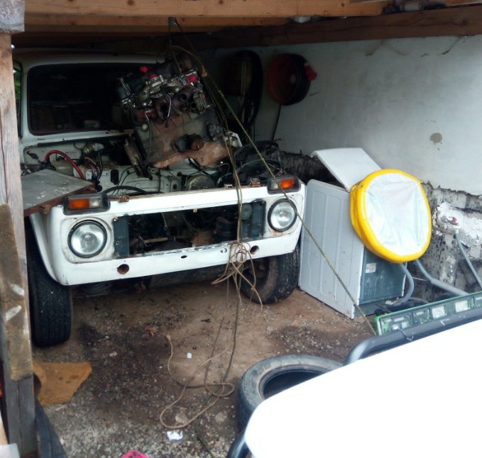

Re: Niva Mara
No já asi půjdu taky na zeleno... Mě ta bílá taky už nebaví... Zrovna jsem Jirkovi vyndal motor spi... Naviják je naviják...
Re: Niva Mara
Te v garazi je docela skoda, vypada zachovale. Bila je v klidu, ale moznosti nezpocet, tak se da vybirat. Zmena barvy mi prijde jak naraz uplne jine auto, ale fuška to je docela. K navijaku se asi jen tak nedostanu, ale asi to s tim jde samo. Na horske tuře me minula Niva s navijakem vpředu i vzadu.
