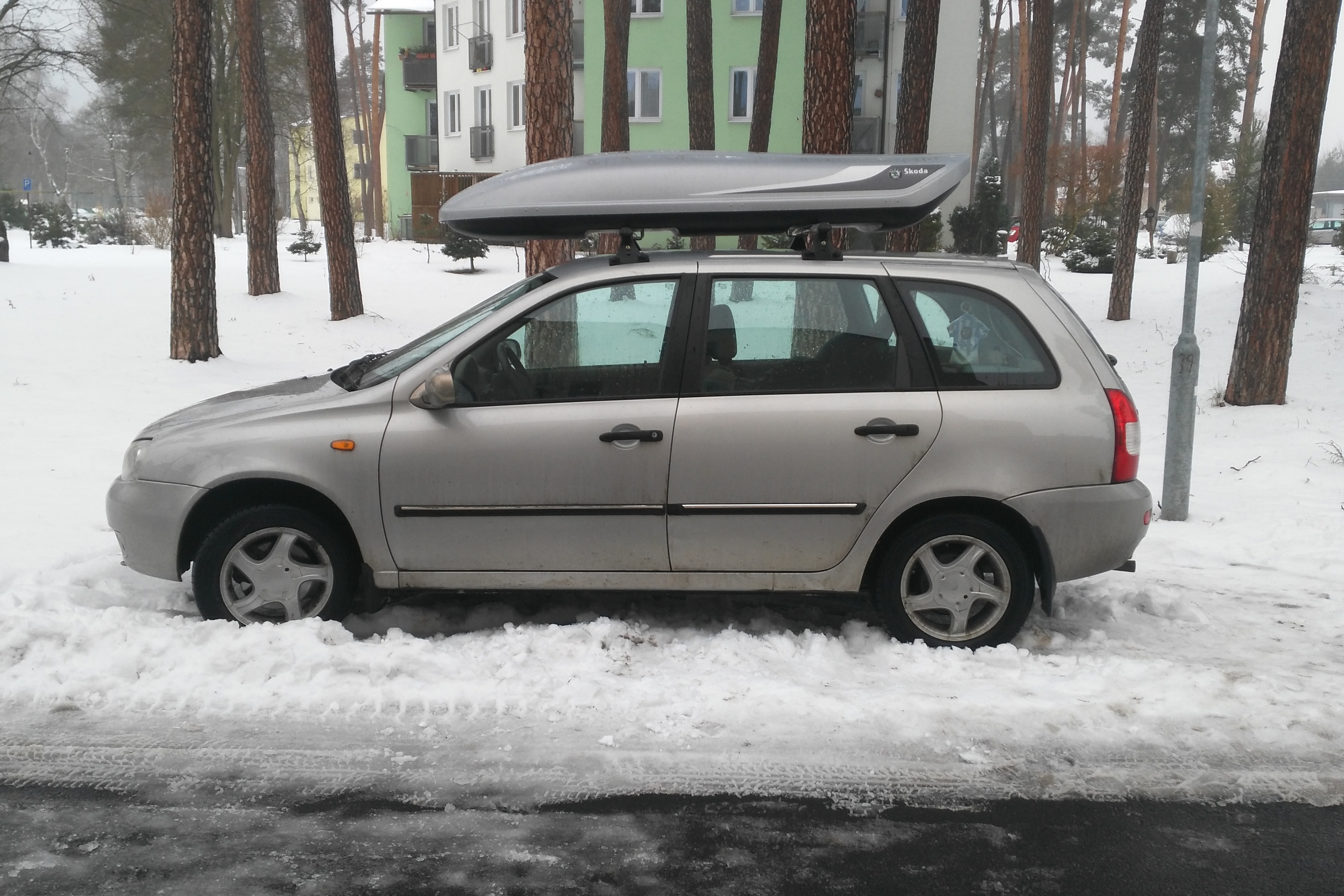

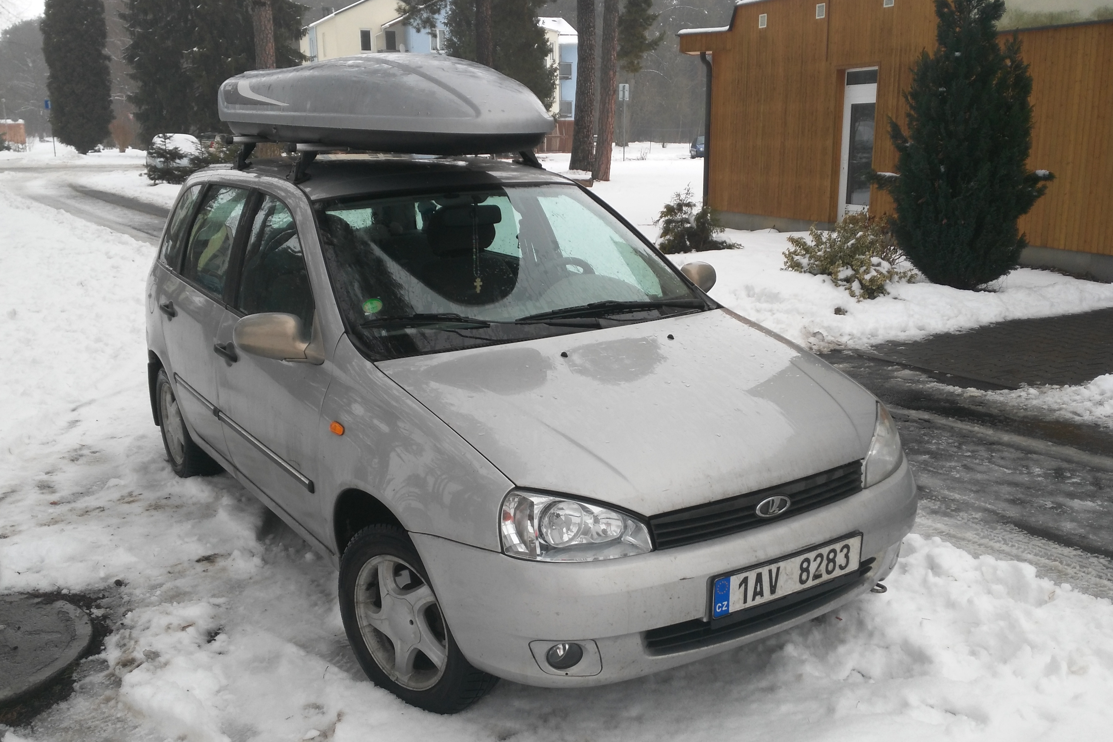

Na ukázku, jak vypadá Lada s doplňkovou výbavou Škoda ( zítra jedu s rodinou do Harrachova).

Ta rakev jí sedne, jen by se mi z bočního pohledu líbila víc vzádu. Užijte si zasněžených hor :wink:
Re: Radek mb je zpět aneb podruhé v řece jménem Kalina
Víc dozadu už nešla dát. Sice je to univerzál, ale na Oktávku.

Rakev tam sedne jak ulitá :wink:

Vašátor píše:Rakev tam sedne jak ulitá :wink:
To teda jo. Stejná barva jako auto, až by člověk řekl, že je to orgio lada doplněk .
Ty řidičovy dveře maj trochu jinej odstín, nebo se mi to zdá ? Mám teď počítač v servisu, tak sleduji jen na takovým záložním krámu, co sotva jde,tak bych se asi ani nedivil, kdyby byla chyba na mém přijímači. :rolleyes:

Dveře mají stejný odstín.
