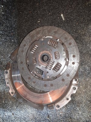

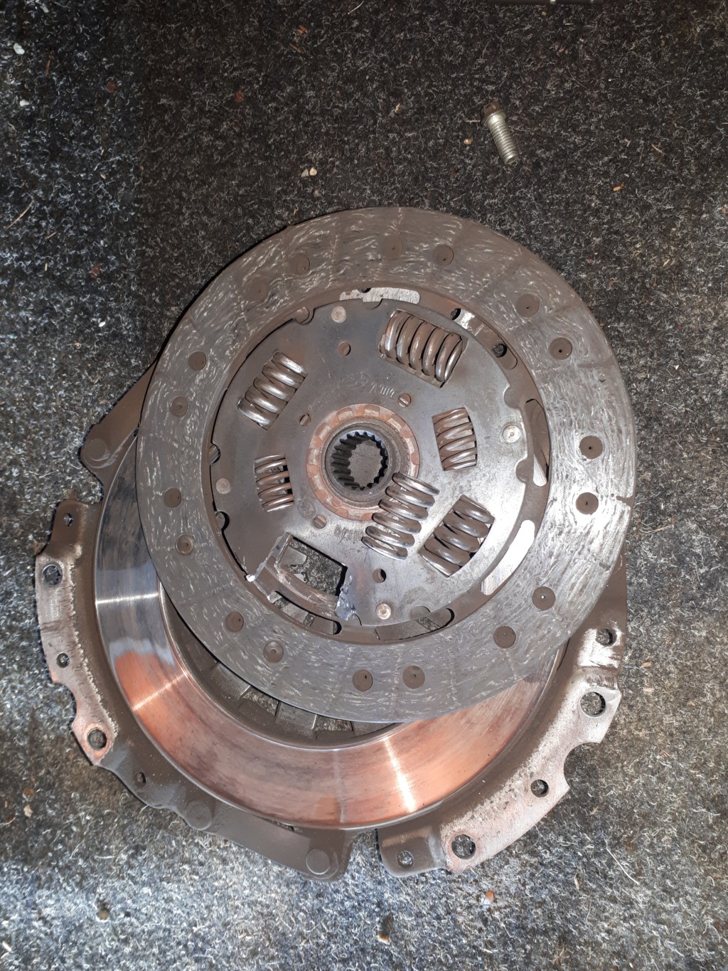

Tak aby som sa nenudil, este som Prioru uplne nedokoncil a uz sa s*rie dalsie.

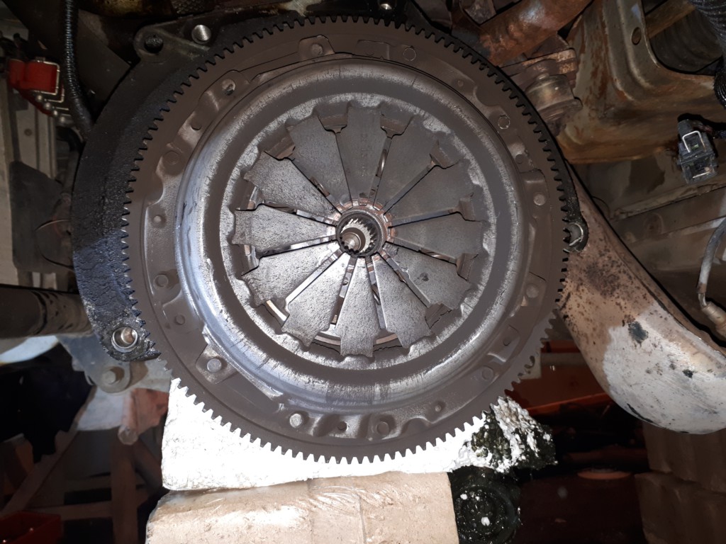

Dnes som bol pre Desiatku Baworakom a musela domov na lane. Spojka prestala vypinat, zrazu a uplne.
Rozborka ukazala, ze sa rozpadla lamela, konkretne vyletela jedna pruzina a zablokovala pritlacak.
Ale stejne je lamela, pritlacny aj lozisko uz na pokraji nervoveho zrutenia, co na to ze auto uz prekonalo svoju zivotnost(120tkm) nie je zle....

Nevyskocila. Vydralo sa kovove ulozenie a vypadla. Naproti bol ten proces uz v polovici, ked tak to este sfotim v detaile. Nekvalitny vyrobok.... a potom mi niekto este povedzte nieco o prvovyrobe...(ano narazam na Sida :-P )
