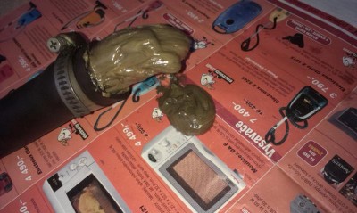

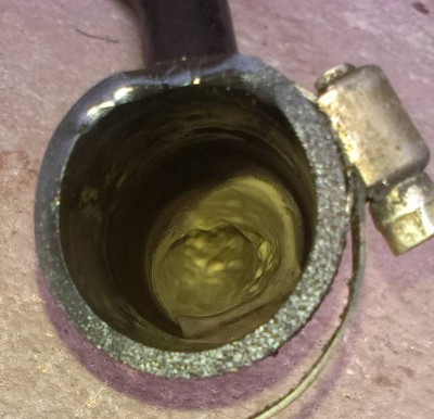

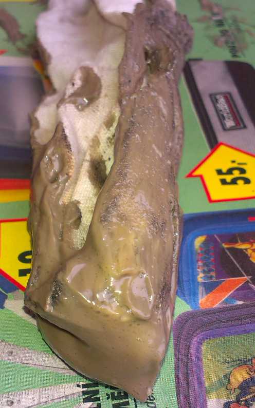

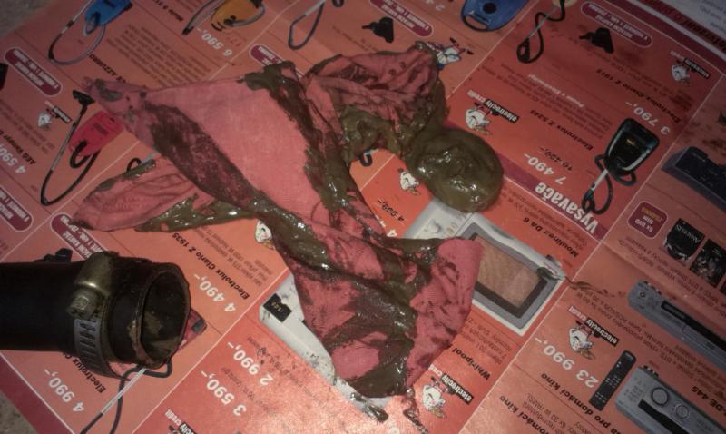

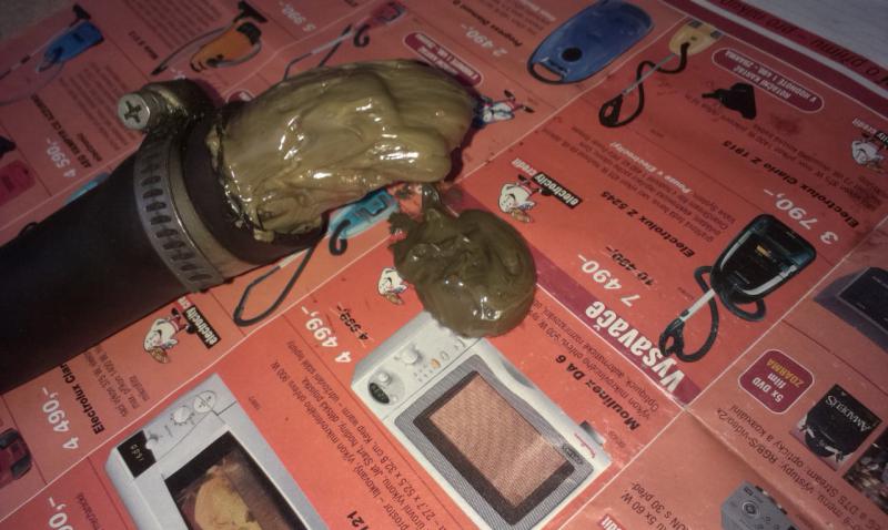

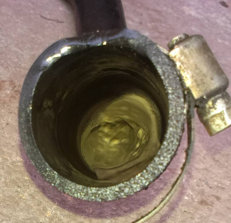

zelvotron píše:Emulze jak svině, pořádně bych to vyčistil, víko ventilů tě nemine sundat, vedení z víka do sání - před klapku za klapku, prohlídnout vyčistit. Chladící kapalina ani olej se neztrácí?
S příchodem jara mě napadlo podívat se na to znovu:
Jezdí to, olej ani kapalinu to nijak extrémně nežere.
Příspěvky: 6292
Re: lada 2112 nejede
to by chtělo pořádně několikrát vypláchnout ten chladicí systém,
a udělat těsnění pod hlavou
Takovej sliz, blé.
Příspěvky: 6292
Doporučuji udělat výše uvedené :-P Ale spíš v obráceném pořadí.
