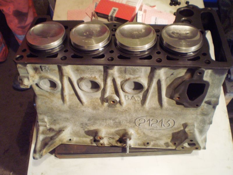

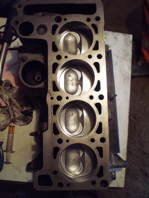

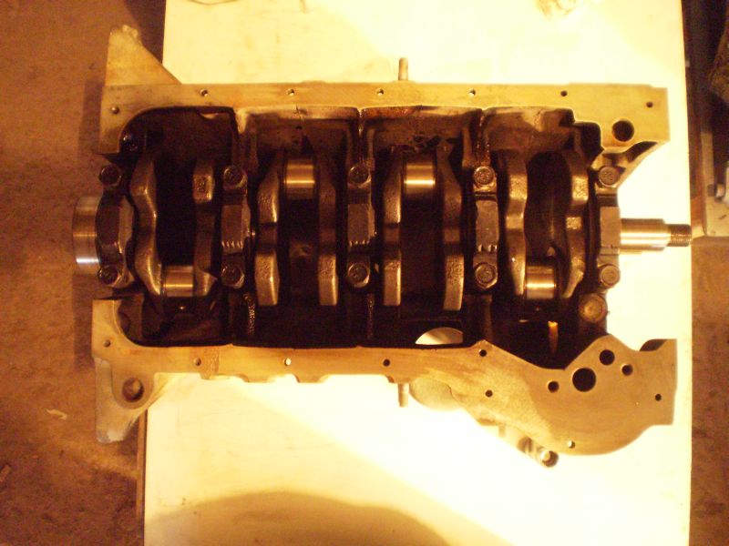

S ujom Majom sme si spravili tvorivy vikend :) motor 1,9 MPi
Yellow01
Příspěvky: 1864
Bydliště: Třeboň
Re: Coryho 21044 - nahrada za Prioru
Příspěvek od Yellow01 »
Setup? :)
Příspěvky: 11756
Vrtanie 84mm - piesty ТДМК znížené o 2mm, zdvih 84mm - kluka ВАЗ 2130, čiže z motora 1,8, konkretne z Majovej Chevy. Ojnice pôvodné 21213 s plavajucim čapom, trochu odlahcene, aby sa mohli otacat v piestoch a samozrejme vsetko vyvazene na gram presne. Nedobeh 0,6mm, kompresný pomer 9,5:1. Zatial na to nasadim hlavu 21214 zníženú o 0,42mm s prislusnou vačkou a nastavovacim vačkovym kolesom, len musim vymysliet snimac vacky. Mozno ho umiestnim do rozdelovaca.Výfuk príde zatial asi original, časom možno nahodim 50mm madara z 05ky. A takto zostaveny motor polejem MPičkom :mrgreen:
Příspěvky: 6456
som zvedavy, ako toto dopadne. Zatial kazdy co postavil nieco vacsie do krabice, to bud hodil cez strechu(ja), alebo sa mu s tym stala nejaka ina zaludnost(ludek+paja), ale vsak ja drzim palce :weedman:
