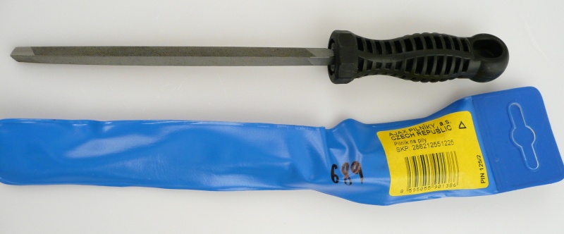

Starý šábr jsem někde založil a není k nalezení. Používá se odjakživa na odjehlování a srážení hran. Vybrušuje se z trojhranného pilníku plynule do špičky. Vyrábí se sice 3 hranný škrabák, který se dá koupit, ale je o něco větší a před špičkou je víc zaoblený. Zrovna tady, kde je špatný přístup se škrabák kvuli větší velikosti a většímu zaoblení před špičkou tolik nehodí. Jako nejvhodnější se pro většinu prací (a nejen na autě) hodí trojhranný pilník délky 100-150 mm (pracovní délka bez držadla). Na nový šábr jsem vybral pilník Ajax na pily. Už proto že má menší ozubení a není potřeba na poprvé odbrousit tolik materiálu. Brousit se dá prakticky do nekonečna až je z něj malej šábřík pro jemnou prácičku. Důležitá je kvalita materiálu. Proto jsem vzal Ajax a ne libovolný čínský pilník v prvním železářství. Můžeš ho vyrobit z jakéhokoliv starého pilníku, třeba i z takového, co se už prací ztupil. nebo se ulomil. Je docela klidně možné, že se se starým pilníkem trefí na kvalitnější tvrdší matroš, než mám u tohoto nového.

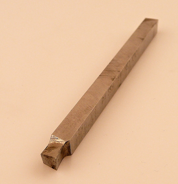

Vnitřní a vnitřně vnitřní část jsem čistil poprvé. Použil jsem soustružnický nůž 6x6 mm, broušený běžně na levou stranu. Na fotce i tu svislou hranu při otočení nože na bok - nůž je otupený po celkovém čištění kotoučů. Tím jsem očistil oba kotouče. Mít vybroušené dva nože, jeden na pravo a druhý na levo, šlo by to lépe. Na dokončení jsem použil hranu čtverce nože, která se běžně pro soustružení nepoužívá. Soustružím na autě s nožem opřeným o dolní část třmenu opřeným o část, kde se pohybují brzdové destičky. Zkorodovaná část je vystouplá. "Soustružím" několikrát. 4x, 5x, podle potřeby. I tak jsem se nedostal úrovní pod rovinu. U starších kotoučů se možná nemůže jít na celou hloubku zkorodovanosti, možná je i pod rovinou kotouče.......to jsem nezkoušel. Vně kontroluju okometricky na rovnost délky nože. Vnitřně vnitřní část jen na omak aby nevystupovala nad rovinu. Nakonec zahladím čtvercovou nebroušenou částí. Vnější část opírám nůž zvenku o třmen. Je potřeba dát pozor, aby se nepoškodila propojovací trubička. Při citlivém otáčení to jde dobře. Kotoučem otáčím proti směru jízdy.

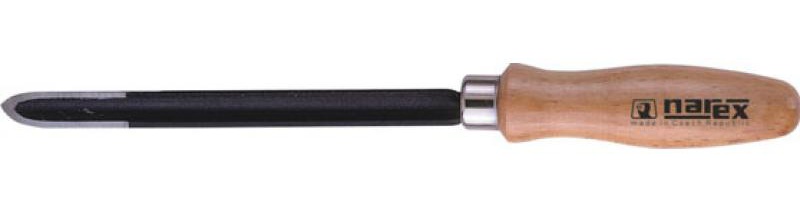

Tohle je ten tříhranný škrabák. Mají ho i v Hornbachu. Na fotce je vidět tupý úhel zbroušení. Na práce, kde je dostatek prostoru by byl asi dobrý. Měl jsem ho v ruce. Připadá mi, že materiál nedosahuje kvality pilníku. Do větší špičky se dá případně nakonec taky přebrousit.
